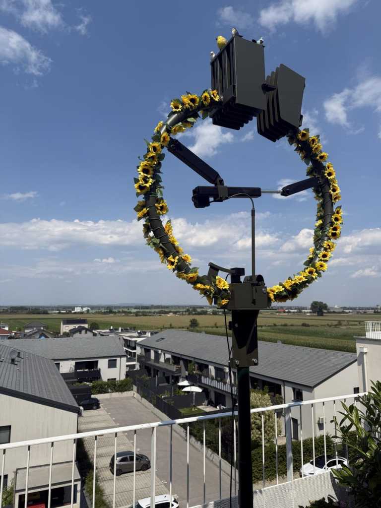

Magnetic Loop 24 Фев 2026 10:57 #64874
Вариант красивой балконной антенны, а именно: Magnetic Loop с механическим приводом.
CiroMazzoni BabyLoop antenna. Увидел на странице Hans OE3JRC
