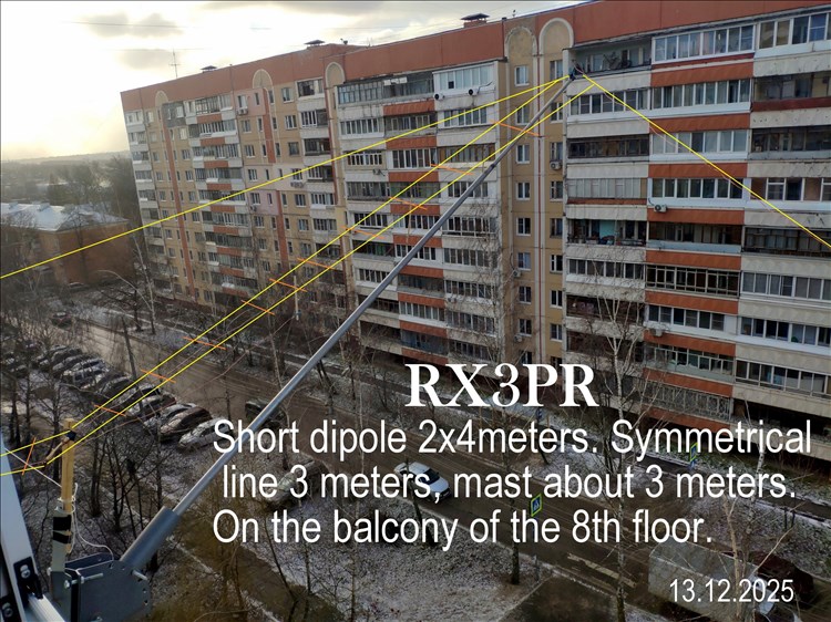

Закончился дачный сезон а с ним и моя активность в эфире. Дабы как-то веселее коротать время до весны, поставил за балконом небольшую «сопельку»)) Размеры выбраны максимально возможными в данных условиях. Не бог весть что но все-же позволит отметится в эфире. Осенняя серость скрыла все детали антенны и пришлось немного поработать художником, выделить цветом саму антенну. Сначала сделал на базе удочки, после испытания заменил на алюминиевую трубу. Выполнена полностью(в т.ч и линия питания) из провода ПЭЛ 1,2-1,5мм. На балконе дачный тюнер S-match, зимует)) Практически проверил работу только на 20м, провел пару 2way qrp QSO. 73!72!

Евгений, привет!
На выходных буду крепить кронштейн к стене и делать похожую антенну))) Подскажи, как прием и с кем удалось связаться?
