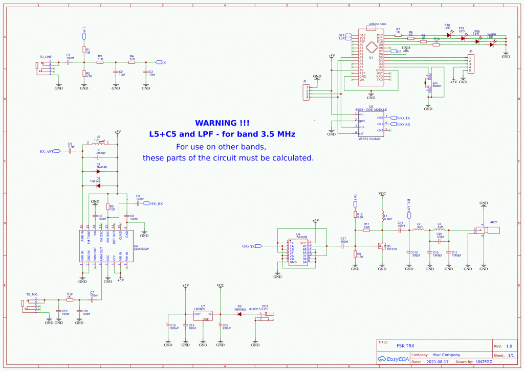

Спасибо Геннадию UN7FGO за интересную конструкцию и за программу. Немецкий радиолюбитель с необычной для немца фамилией Каинка, предложил способ формирования сигнала FT8 не с помощью низкочастотного сигнала – для которого требуется супергетеродинный принцип формирования, а сдвиг частоты несущей от частоты начала участка FT8 ( Для 20м –от частоты 14074).Это делается в синтезаторе.
Так как частоты в FT8 (их 8шт.) передаются по очереди, то здесь не так важна линейность передающего тракта, как при формировании FT8 в SSB трансивере. Подозреваю, что можно использовать даже каскады с близким к режиму C.
За последние несколько лет появилось несколько описаний трансиверов для FT8, построенных на таком принципе. Это статья самого Каинки (на немецком языке – перевод Гугл вам в помощь) , Геннадия UN7FGO, F5NPV ( 4-х диапазонный вариант с основной платой от UN7FGO) и также одно диапазонный S57UZU (на словенском языке – опять Гугл вам в помощь), WA2CBA – трансиверы ADX, фирмы QRP GUYS digital transceiver.
В первых из них в приемном тракте применяется м/с CD2003G. После нее сигнал НЧ идет на звуковую плату. Усиления сигнала здесь достаточно – в программе WSJT-X бегунок уровня сигнала находится в зеленом секторе. Пробовал включать дополнительный каскад, но потом отказался. Может, добавлю, когда конструкция будет в корпусе.
Выходной каскад можно делать по разному – Каинка в трансивере на 7мгц ставил IRF520, WA2CBA и QRP GUYS – поставили 3шт.BS170, работающие в классе Е. Здесь фантазии конструктора есть, где разгуляться.

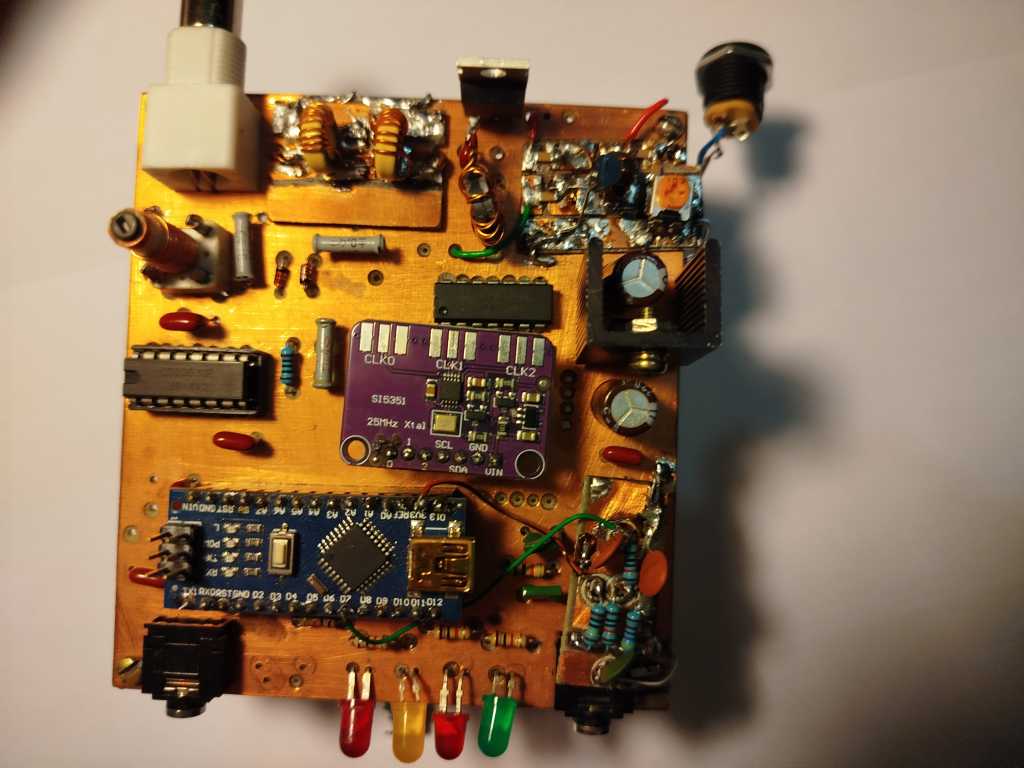

Поделюсь своим опытом сборки этого трансивера для FT8.
В целом я доволен результатом. Провел около 100 связей. До этого в FT8 не работал и пришлось все изучать с нуля. Почему так мало связей - другие за одну сессию проводят по сотне. Скромная мощность – всего 600 мвт на 20м диапазоне. Теперь о самой конструкции.
Печатная плата –размер 10х10см – у китайских фирм это максимальный размер при котором цена еще не кусается. Я сделал плату самостоятельно – пришлось немного разобраться, как скачать рисунок платы. ( Смотрите ссылки автора в начале темы). Рисунок был в pdf, поэтому изменить его невозможно. Плата двухсторонняя, но вверху со стороны деталей мало дорожек – штук 7. Поэтому эти дорожки заменил проводками и запаял их не сверху, а снизу платы.. После сборки стало ясно – надо было увеличить плату на 2см, чтобы можно было прикрепить радиатор в выходному транзистору. Сейчас пока радиатор не закрепил, так как транзистор греется незначительно для выходной мощности 500мвт.
Выходная мощность . На диапазоне 20м была только 600мвт. Требовался драйвер, способный раскачать IRF510 до 5вт. С этим легко справился BS170, размещенный рядом с IRF510 сверху платы вместо резисторов R6 и R11. Смотрите отличную статью R3SAJ о таком усилителе ( dzen.ru/a/aG9KcuajxymPYG8v ). Максимальная мощность сейчас – 7вт при Uпит. 13,6в. Но при этом температура корпуса BS170 такая, что можно обжечь палец. Я уменьшил раскачку до 5 вт на выходе.
Приемник – м/с CD2003GF.Заказал 10шт на ALI . Пришли через 25дней – все подделка. При включении коротили шину питания. 400 р с лишним достались дядюшке ЛЮ. Заказал новые в ЧИП и ДИП. Пришли через 5 дней.
При питании от 12в и выше сильно греется м/с стабилизатора напряжения 7805. Необходим небольшой радиатор.
