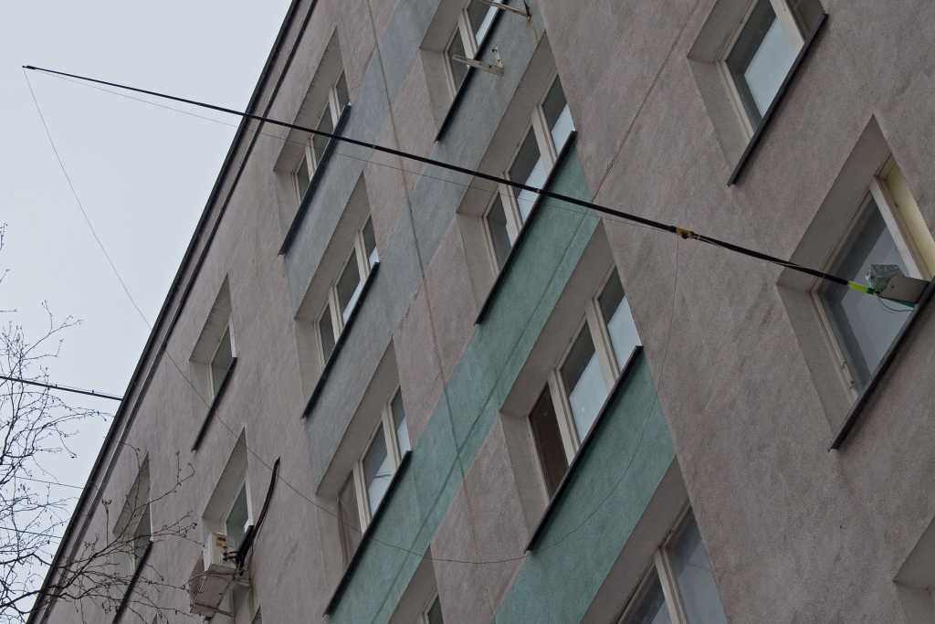

Выбор антенны для домашнего шека 27 Янв 2026 19:20 #64771
Вариант антенны на 27 Мгц.
Работает с 5-го этажа в таком окружении.

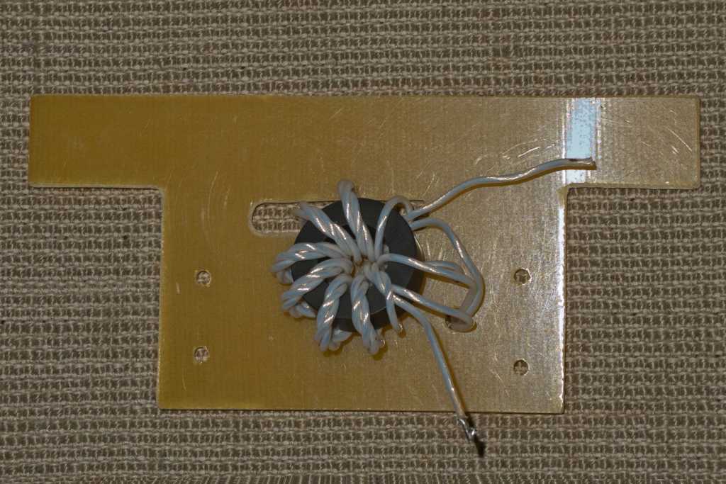

Конструкция, что то вроде перевернутого "треугольника" с периметров равным длине волны (при настройке на 27200кГц плечи получились 3х3,64м). Питание сбоку через ШП симметрирующий трансформатор 2/1 (по сопротивлению) на ферритовом кольце.
У меня стоят две такие антенны по обе стороны дома. Я их называю западная и восточная антенны.
При наличие прохождения мне давали оценки в Лондоне (западная антенна) и Тюмени (восточная антенна) до 5/9+5 при мощности SSB сигнала 10Вт на пиках огибающей.
У меня в соседнем доме появился молодой коллега. Он только начинает, но уже получил позывной. С выходом на крышу, понятно, проблемы. Попробуем ему сдедать на базе данной конструкции, антенну трансформер. Такую, чтобы при минимальных манипуляциях можно было работать на 28, 27, 21, 14 и 7 мГц. Понятно, что на 7мГц такая антенна будет работать плохо, но будет. Как это сделать мысли есть.

Выбор антенны для домашнего шека 07 Фев 2026 21:21 #64784
Проект антенны трансформера на 28...29,7мГц, 27мГц, 21мГц, 14мГц и 7мГц
На 28...29,7мГц, 27мГц антенна работает как рамка с периметром равным длине волны.
На 21мГц антенна может работать как не резонансная рамка с периметром 3/4 длины волны или как 3/4 волновой изогнутый диполь.
На 14мГц антенна работает как наклонный изогнутый полуволновый диполь.
На 7мГц антенна может работать как четвертьволновая магнитная рамка.
При работе в режиме рамки плечи антенны, в точке соединения/разрыва, замкнуты. При работе в режиме изогнутого диполя плечи антенны, в точке соединения/разрыва, разомкуты (соединение плеч осуществляется посредством не проводящего тростика).
На 27мГц тюнер не обязателен. На 28...29,7мГц требуется применение тюнера для компенсации заметной индуктивной составляющей рамки. На всех остальных диапазонах применение тюнера также необходимо.

Выбор антенны для домашнего шека 20 Фев 2026 17:17 #64837
Полное описание проекта антенны трансформера disk.yandex.ru/i/1nVVBVlORvq5cg .
Сегодня в одинадцатом часу по Москве на 27180 ВБП,наконец, удалось связаться из дома с Владивостоком (Ворона, Михаил). Он удивился, когда я сказал, что у меня 10 Вт. Дал 5/5. Ранее я связывался с дальним востоком только из полей.
Непонятно, почему некоторым обитателям форума www.cqham.ru/forum/showthread.php/47911-...C%D0%93%D1%86/page17 не понравилась антенна. Хотя были дельные предложения, по которым проект был доработан.

Выбор антенны для домашнего шека 21 Фев 2026 02:24 #64839
  • Сообщений: 224
Наверное потому, что для вас Владивосток это супер круто. А для кого то это обыденное QSO.
Провести QSO с каким либо островом в Тихом океане или Атлантике. Им гораздо интереснее. Но для этих целей ваша антенна слабовата.
Выбор антенны для домашнего шека 21 Фев 2026 13:19 #64841
  • cudgel
  • cudgel аватар
  • Сообщений: 822
Потому, что это СВ. Си-Би. Ситизен Бэнд. Гражданский диапазон. Который не интересен р/л с позывным. А так как у Вас нету р/л позывного, на других диапазонах не ясно будет она работать или нет.
Так же нет сравнения ни с какой (!) другой антенной. Диполь, палка, проволока.
Я однажды работал на бабушкину железную кровать. Но не стал публиковать эту чудо-антэнну.
Сделали кракозябру, как то сработали с Владивостоком, ну и радостно.
73! Андрей RW9RN
