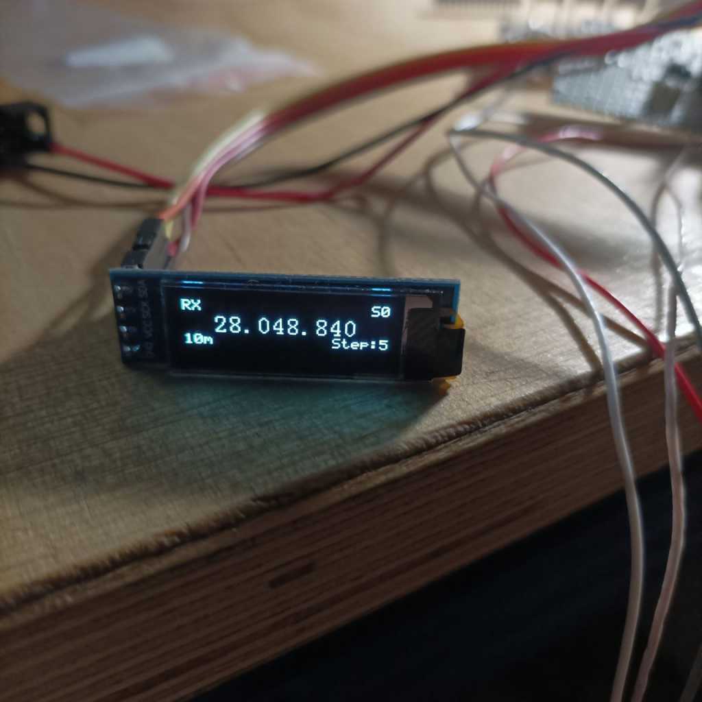

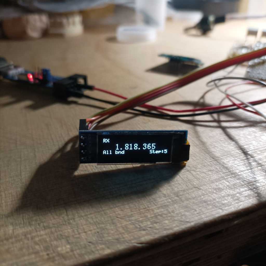

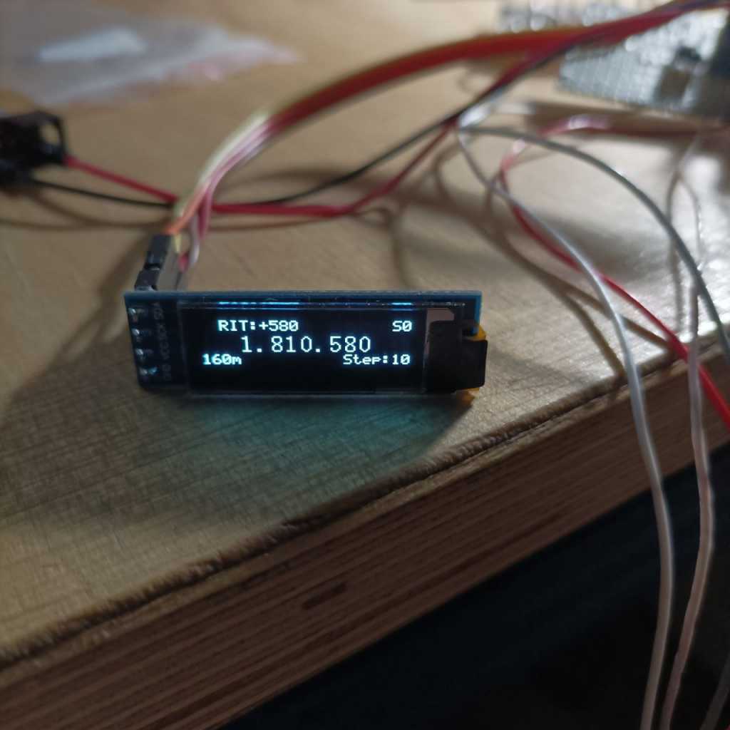

Синтезатор для QRP CW трансивера 11 Окт 2025 03:53 #64490
  • rn4nu
  • rn4nu аватар
  • Сообщений: 66
Не сложный синтезатор на atmega328 и si5351 для преобразования вверх.На али полно smd резонаторов размера 3250 на частоты 32-48МГц,из которых получаются отличные фильтры для высокой первой ПЧ.Во вложении архив со схемой,исходниками и кратким описанием.Может кому-то пригодится.

Синтезатор для QRP CW трансивера 13 Окт 2025 01:14 #64500
  • rn4nu
  • rn4nu аватар
  • Сообщений: 66
Устранено несколько ошибок,добавлен s-метр.Исходники с комментариями и кратким описанием внутри архива.Вроде работает ;)

Синтезатор для QRP CW трансивера 25 Окт 2025 20:42 #64520
  • rn4nu
  • rn4nu аватар
  • Сообщений: 66
Исправление для синтеза с OLED1306 128x32 постом выше. Устранены косяки с пинами подключения ГУН-ов,убран большой косяк с библиотекой SI5351.Сейчас работает как надо.
