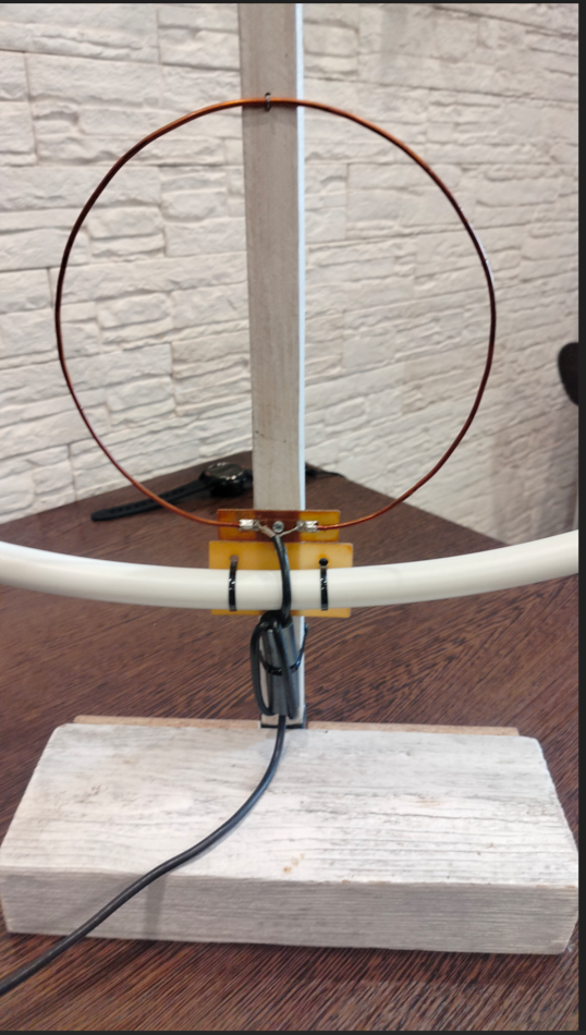

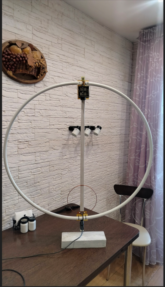

Конструкция выходного дня.

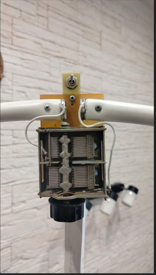

Рамку лучше включить между статорами переменника.
Перекрытие по частоте станет меньше, но скользящий контакт контакт не будет гробить добротность.

  • RX3QQP
  • RX3QQP аватар
Ну конечно есть прием. Антенна работает от 20ки до 80ки, диаметр рамки 1м. Настройка достаточно острая. На передачу я на ней не работаю, хотя анализатор показал КСВ 1.6, наверное можно сделать и лучше поигравшись с диаметром петли связи. В основном она у меня на прием, стоит на подоконнике лоджии иногда беру на природу чтобы послушать эфир.Она компактная и легко помещается в багажнике автомобиля. Пробовал относить от стены дома на пару метров, прием становился еще лучше. Конечно полноразмерная антенна будет намного лучше. Но если нет возможности сделать полноразмерную антенну, то и эта приоткроет путь в эфир.

  • RX3QQP
  • RX3QQP аватар
У меня стоит перед онкном лоджии.Окно пластиковое армированое.Слышит хорошо.Сделайте эту антенну и сами поймете какая лучше. Если Вы свою веревку напрямую подключаете ко входу приемника, без всяких согласующих, то кроме помех она ничего слышать не будет. Эта же антенна резонансная и настраивается на частоту приема.
