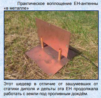

Есть идея просто балконной антенны, без выхода за габариты балкона. То есть полностью невидимой со стороны. Суть в следующем:
Известна концепция так называемой ЕН-антенны. Есть её разновидность, где в качестве излучающих ёмкостей используются не цилиндры, а пластины. А есть разновидность, где одна пластина и металлическая поверхность корабля/автомобиля/контейнера/... На балконе тоже есть металлические части, с которыми одна пластина ЕН-антенны может образовать ёмкость. Этой одной пластиной может быть фольга, наклеенная на стекло. Получается, что вся металлическая часть балкона(ов) будет антенной. Только не стоит на радостях качать большую мощность, тем более если радиорубка на балконе.

Коль скоро речь пошла об Очень Коротких Антеннах (ОКА), то стОит обратить внимание на статью "ОКА - но совсем не река" в журнале "Вестник 72" № 41, февраль 2023 г. В ней наши товарищи делятся своими опытами и экспериментами с различными видами ОКА. Все "Вестники 72" в свободном доступе на сайте Клуба "72". Фото из статьи, ЕН-антенна Леонида R1LB
