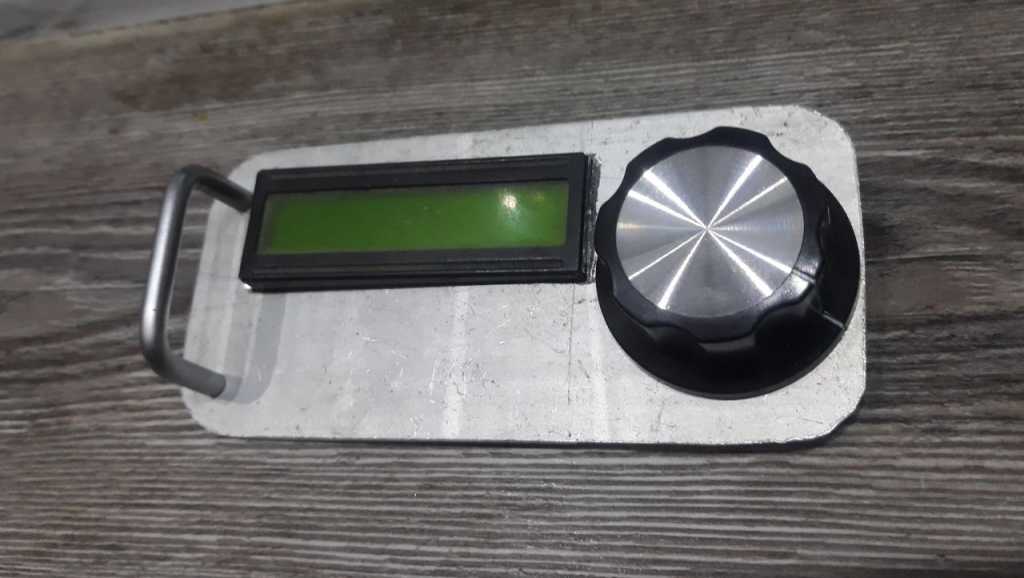

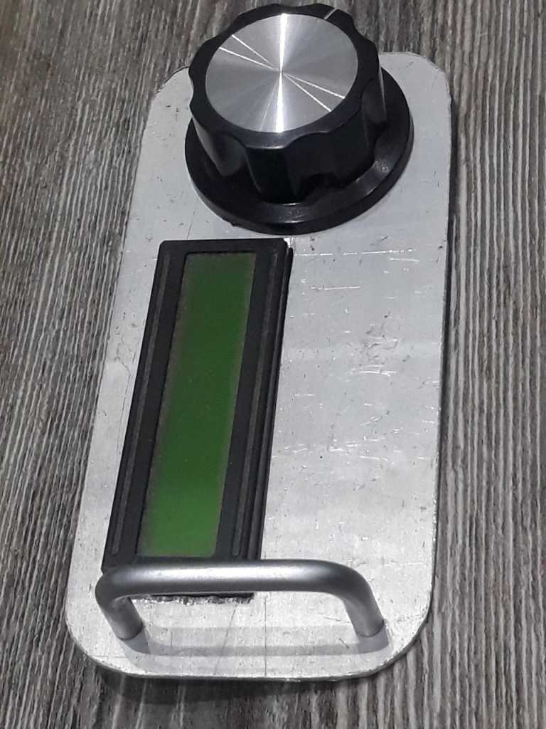

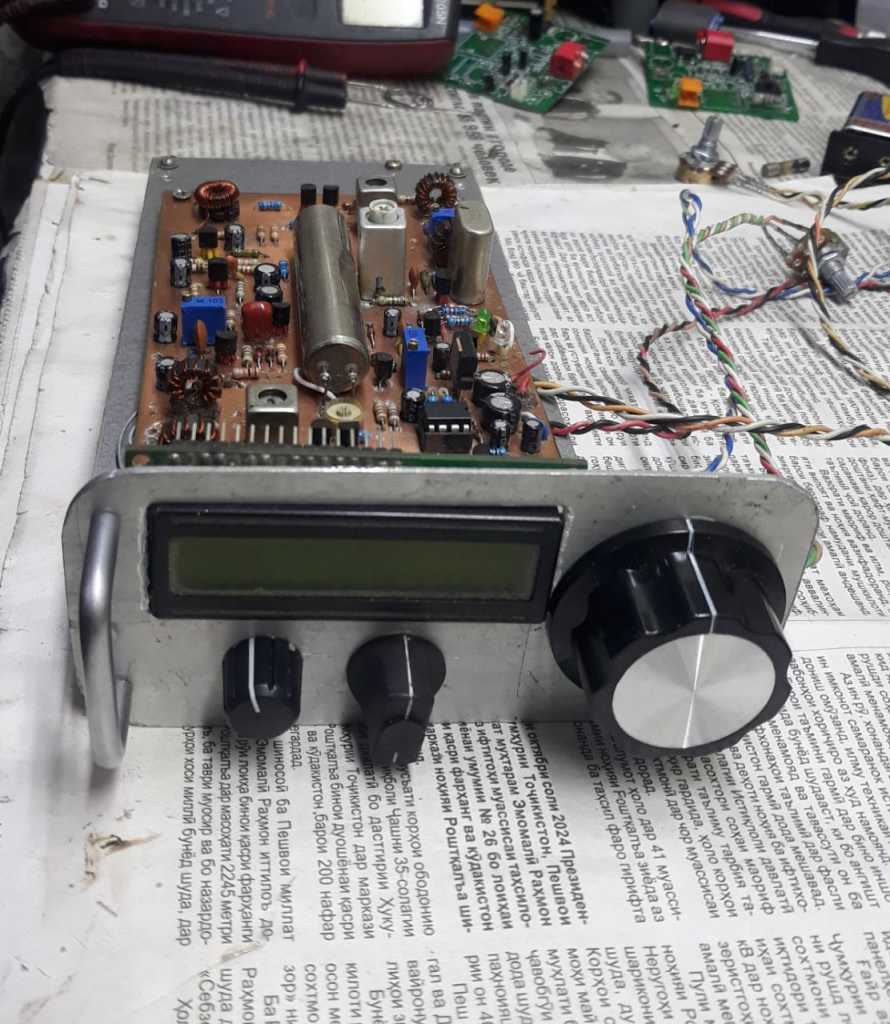

Начал поработать с листовой! Передный План! Требует ОКУРАТ работы! Всю эксплатационый жизнь Аппаратуры, будеш смотреть на НЕГО!!!:). Думаю отлично получилось! Правда с маламошной Балгаркой:))), остальное ножовкой черты проводит и всё. и так, под Экраном с низу Гнездо-Тангенты, Регуляторы-Громкость, РРУ , с правой стороны Энкондер, а над Энкондером кнопки RIT, MODE или Шаг настройки.

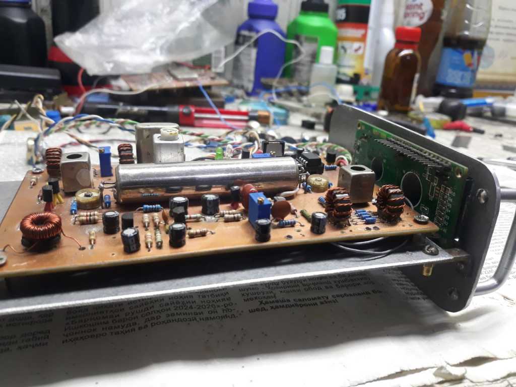

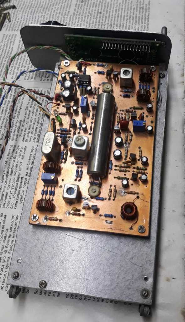

Скоро 2026год и в честь Юбилею 50лет Легендарного трансивера Радио-76 начал конструировать Реверсивный каскад по мотиву "Радио-76" Сергея Беленецкого. Запустил на приём, отлично звучить и на передачу тоже хорошо. Продолжаем Конструировать

Болгарку использую для "больших работ" нарезать металл вырезать крышки.
Для "мелких работ" пользуюсь эл. лобзиком. Получается гораздо лучше

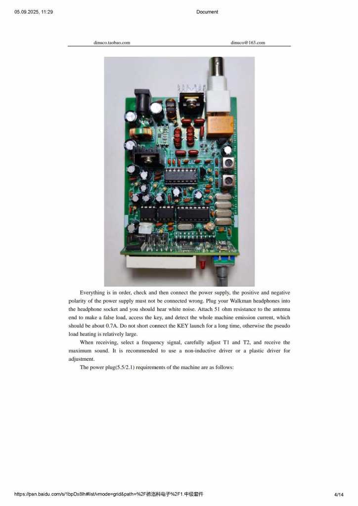

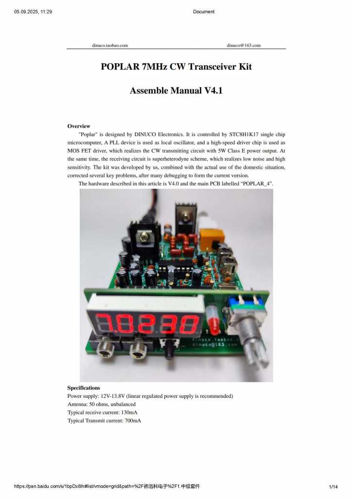

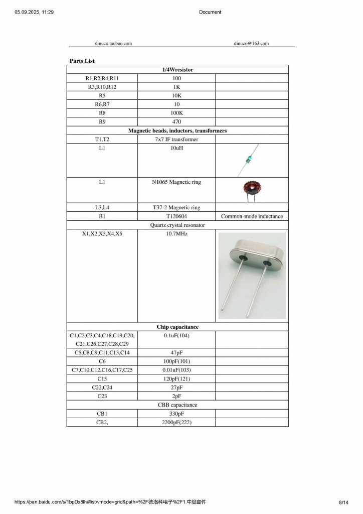

Вот пришло из Китая QRP CW(POPLAR 7 Mgz Transceiver Kit). Спаял. Заработало сразу. Чуйка не очень, да и мощность ниже заявленной. Но, зато есть синтезатор. Теперь нужен корпус и можно работать. Rock Mate думаю будет теперь не приделах, хотя у него чуйка покруче.На прием потребляет 85ма, на передачу 330ма. Надое еще тестить и крутить.

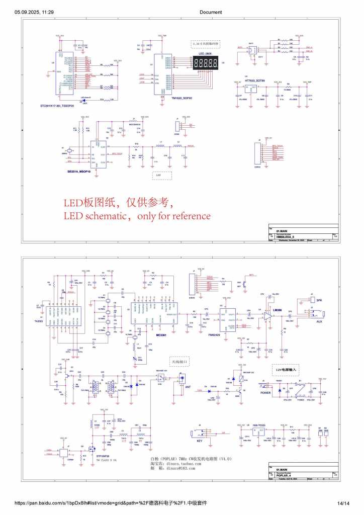

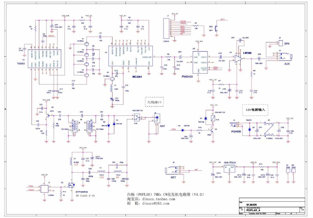

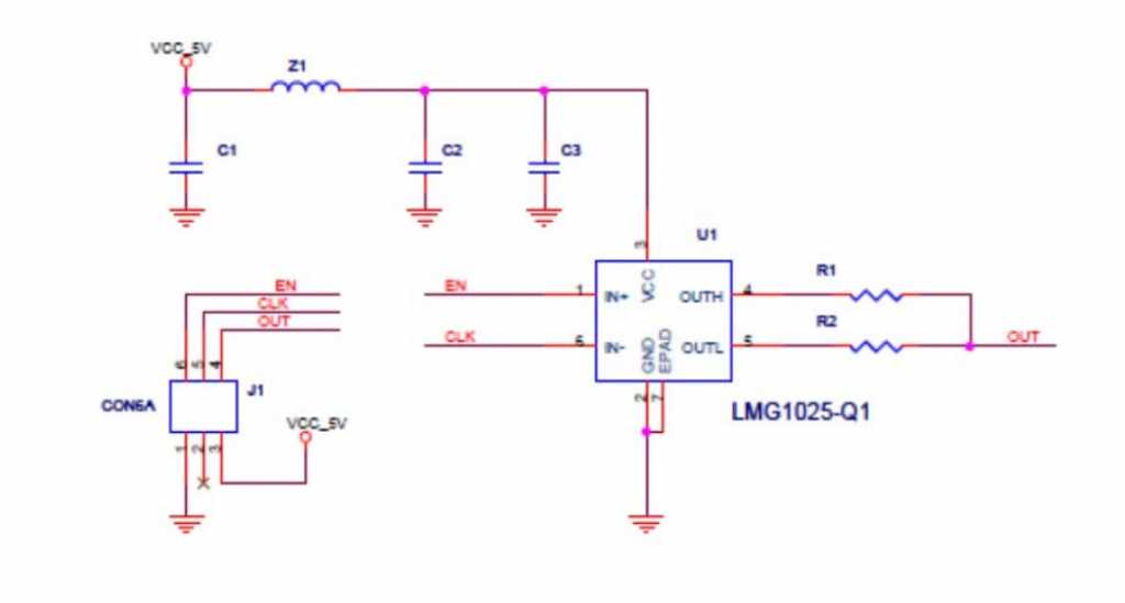

Мне кажется схема интересная. В передающем тракте использован чип драйвера светодиодов. Выходной каскад работает в режиме Е, но после фильтров сигнал вполне приличный. Мощность на выходе около 7W. После подстройки сравнивал чувствительность с взрослым трансивером - вполне приемлемая, но измерить нечем. Также регулятор громкости - цифровой. Ну и сдвиг частоты передачи сделан. Схема ниже . . .

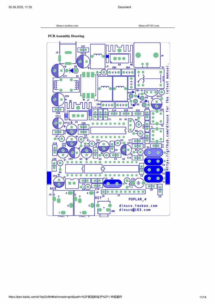

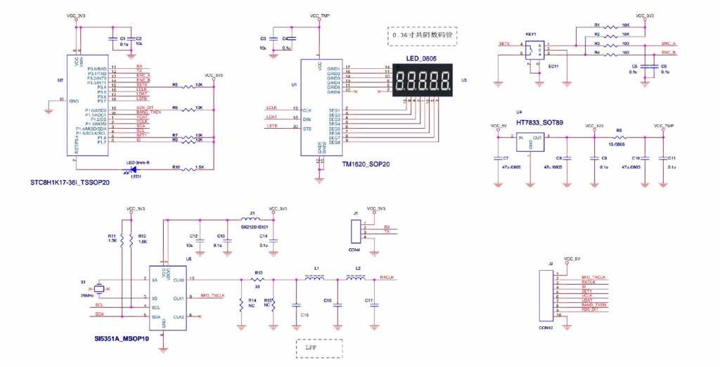

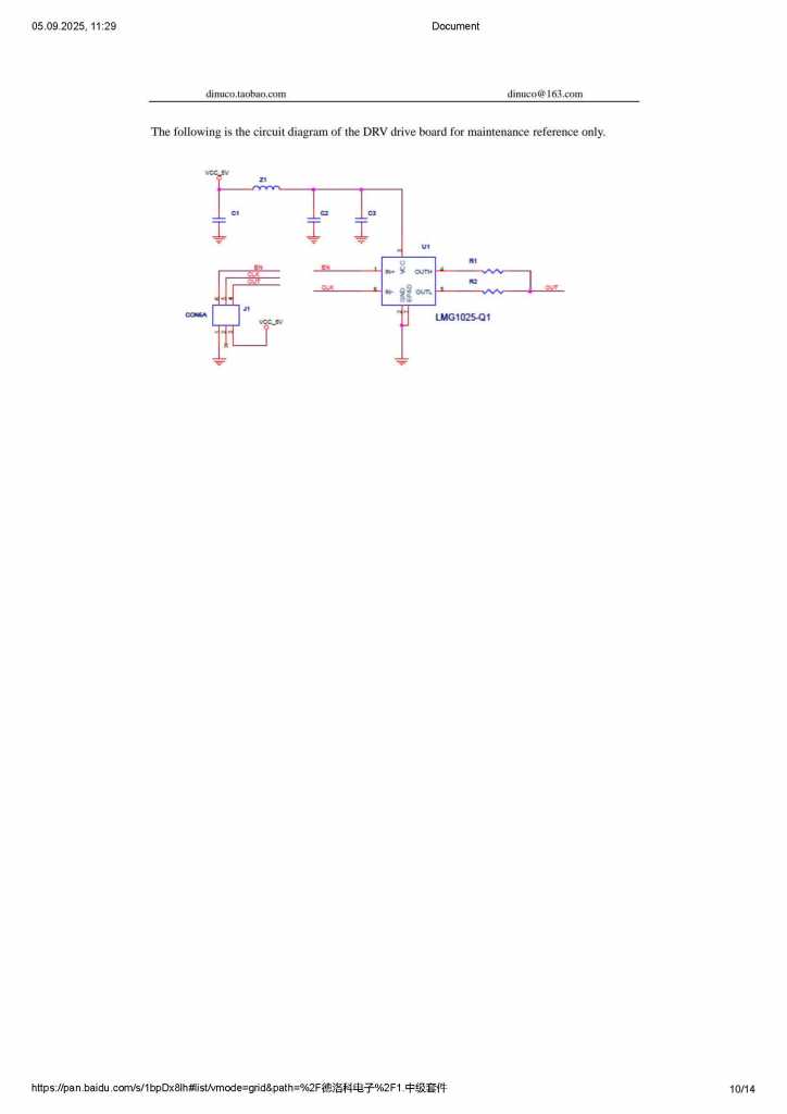

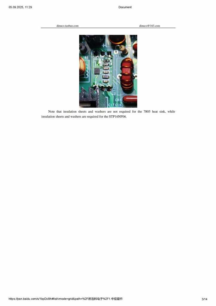

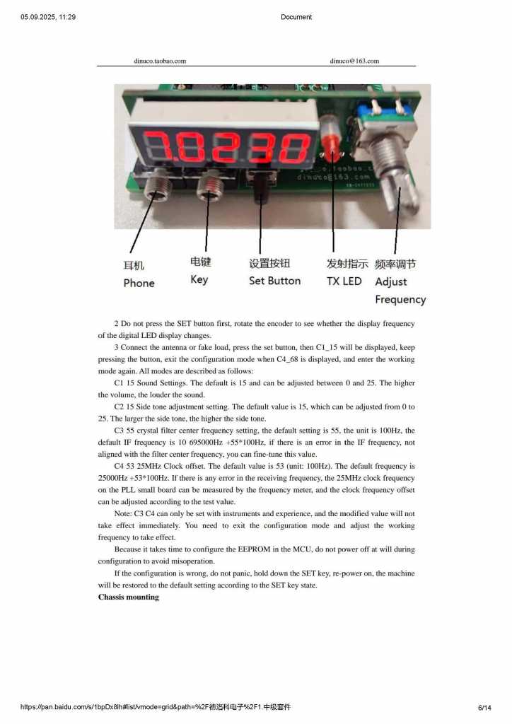

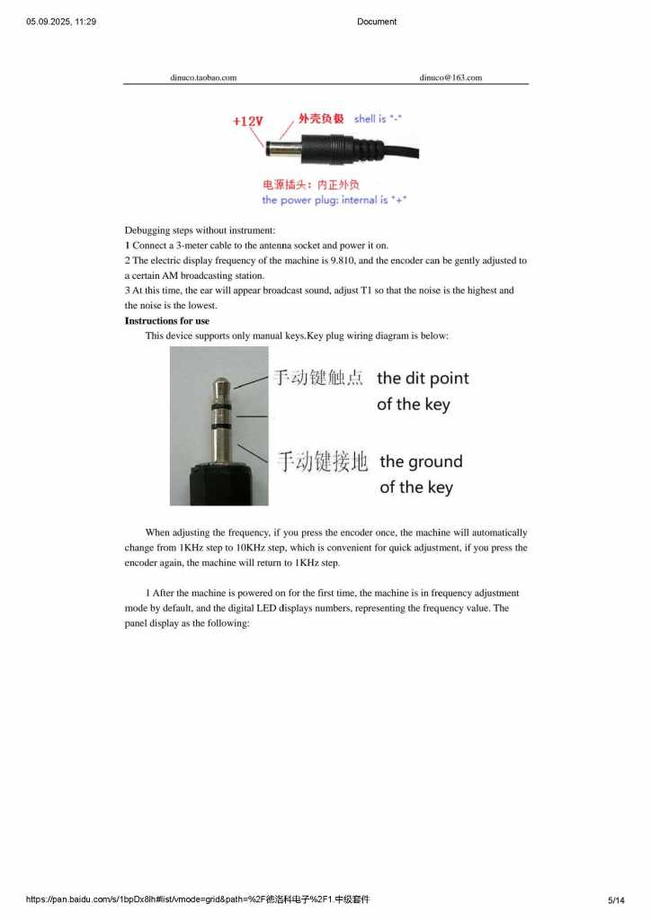

Прикрепляю файл описания
Чего то не прикрепляется файл Pdf. Отправлю картинками

r1cba пишет:
