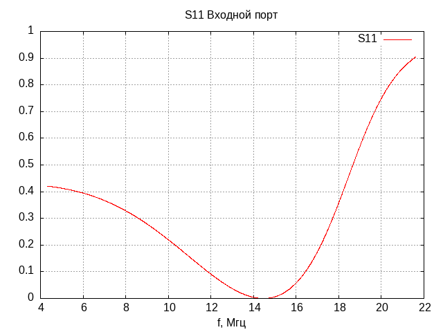

3 Вт действительно многовато, для 646-го, если указана максимальная мощность коллектора 1 Вт. Но на 2 Вт вполне можно сделать расчет. Если есть возможность, попробуйте применить 2-х звенный контур.
Если есть возможность сделать двойной П-контур, попробуйте такие номиналы
 C1, пФ 		=    425.677
 C2, пФ 		=    704.825
 C3, пФ 		=    275.500
 L1, мкГн 		=      0.277
 L2, мкГн 		=      0.439
Входное сопротивление такого контура порядка 20 Ом, выходное 50 Ом на 20-ти метровом диапазоне. Фильтр не придется перестраивать, он будет довольно широкополосным. Ниже согласование по входному сопротивлению.
В коллекторе индуктивность можно поставить выше, что бы он не вносил погрешности в рассчитанные элементы контура.

PA на КТ646 не выдает мощность 03 Июл 2025 19:50 #64233
Вячеслав, спасибо!
Вообще, я делал разные расчеты, в разных программах и калькуляторах, но если Вы проверите расчеты автора исходной схемы, то они тоже будут как-бы "неправильными". Я потому и масштабировал его схему, что думал, что он уже учел реальные параметры транзистора. Тем не менее, я на выходных обязательно попробую Ваш вариант! И обязательно сообщу о результатах.
Я знаю азбуку Морзе!
