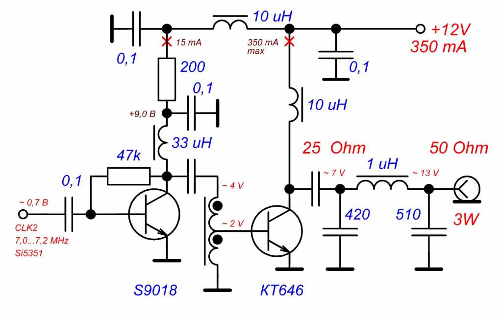

Ну может тогда после Si-шки поставить небольшой резонансный буфер, а с него уже на КТ646. Проще будет настроить тогда УМ в целом.
PA на КТ646 не выдает мощность 29 Июн 2025 23:01 #64204
У того же zotos есть решение и с буфером.
Так вот, что характерно, он от него отказался, потому что посчитал лишним! Вот за это я и ухватился! А так, с буферным каскадом я уже буду на верхний порог CW QRP - 5 Ватт претендовать!

какой диаметр провода L3 ? в коллекторе 646го ?
при 3 ваттах ток уже приличный для дросселя ДПМ 0.1 мм провода
PA на КТ646 не выдает мощность 30 Июн 2025 15:36 #64206
Я использовал стандартный дроссель под SMD-монтаж - CD43. Он рассчитан на постоянный ток до 1,7А. Диаметр провода на нем примерно 0,25 мм (грубо под микроскопом посмотрел). Ток коллектора у меня не превышает 330 мА.

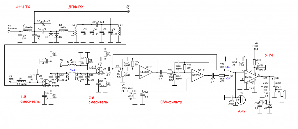

Сергей, набросал схему приемной части трансивера в SPlan. Как получилось. Опыта работы в этой программе нет.

Сергей, здравствуйте!
Соотношение сигнал-шум по уровню 10дБ примерно 0,5 мкВ (измерял китайским генератором JDS6600 с самодельным аттенюатором 20дБ). Это со включенным CW-фильтром. С выключенным чуть хуже, но тоже менее 1 мкВ.
Субъективно пока могу оценить прием только в городских условиях на веревку 5 м за окном без противовеса. Промышленные шумы у нас очень сильные. Тем не менее услышал в SSB станции удаленные до 3100 км. На днях собираюсь выехать на природу с согласованной антенной. Попробую записать звук, хотя прием веду пока только на наушники. Заодно сравню с китайским uSDX (брат привезет, сам я ради хобби, только самодельные штуки использую :) ). Пока могу сравнить только со своими изделиями: ППП Полякова на 174Ха2 и самодельным SDR. Чувствительность однозначно выше.
Основная заслуга в чувствительности - ДПФ. За счет слабых связей и катушек на карбонильных тороидах он получился очень добротным, с большим коэффициентом усиления из-за трансформации сопротивлений. Правда, пришлось пожертвовать полосой. По уровню 3 дБ: 14000...14200. Ну, да я ведь телеграфный трансивер делаю! Обязательно нужно подбирать режимы двухзатворников по току С-И (1...1,5 мВ) (об этом Сергей Беленецкий упоминает) и согласование ЭМФ по входу-выходу. Это тоже дает существенную прибавку в чувствительности, т.к ЭМФ и шумит побольше кварцевого фильтра и затухание имеет выше и неравномерность... Хорошим согласованием это все можно ослабить.
P.S. на схеме в УНЧ LM386 использован! Ошибся.

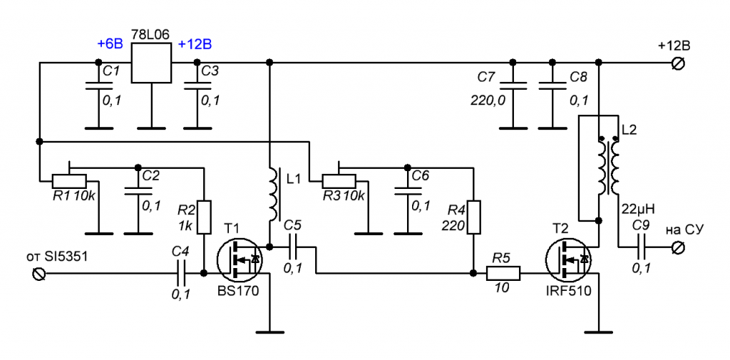

По теме основного обсуждения.
Поскольку без дополнительного буфера мне поднять мощность не удалось, полагаю, без него не обойтись. Но если делать буфер, то и претендовать хотелось бы на большую мощность. Пусть будет верхний предел QRP-уровня - 5Вт. Решил использовать достаточно отработанную, на мой взгляд, схему на IRF510. Встречал ее много где. Отзывы неплохие, детали доступные и довольно компактные. Вот что у меня получилось.
Буду признателен за комментарии!

У меня в Микро-80 на 20 м КТ646 вообще не выдавал никакой мощности. Перепробовал много 646-ых транзисторов из разных источников, ни результат никакой. Без предварительного усилителя 646-й у меня ничего не выдал. С предварительным на 2N2222 стал выдавать что-то, но не более 500 мВт.
Также делал такой же каскад на IRF510 с раскачкой от 2222 в простейшей тлг трансиверной приставке к приемнику Лаповка. Выдавал он мне порядка 3 Вт на 40 и 20 м. При попытке поднять мощь за счет увеличения тока покоя мой 510-й просто сгорел. Я не стал искать ему замену, и продолжил пищать на одном предварительном каскаде на 2N2222 порядка 300 мВт. Мне нравилось

Олег, спасибо, что поделились опытом! Значит, я не один такой "невезучий" относительно 646-х!
Про "пищать на 2222" я оценил! Вот чуть поднаберусь опыта в QRP и на QRPP перейду! Мне бы начать пока... Халявы не получилось!
