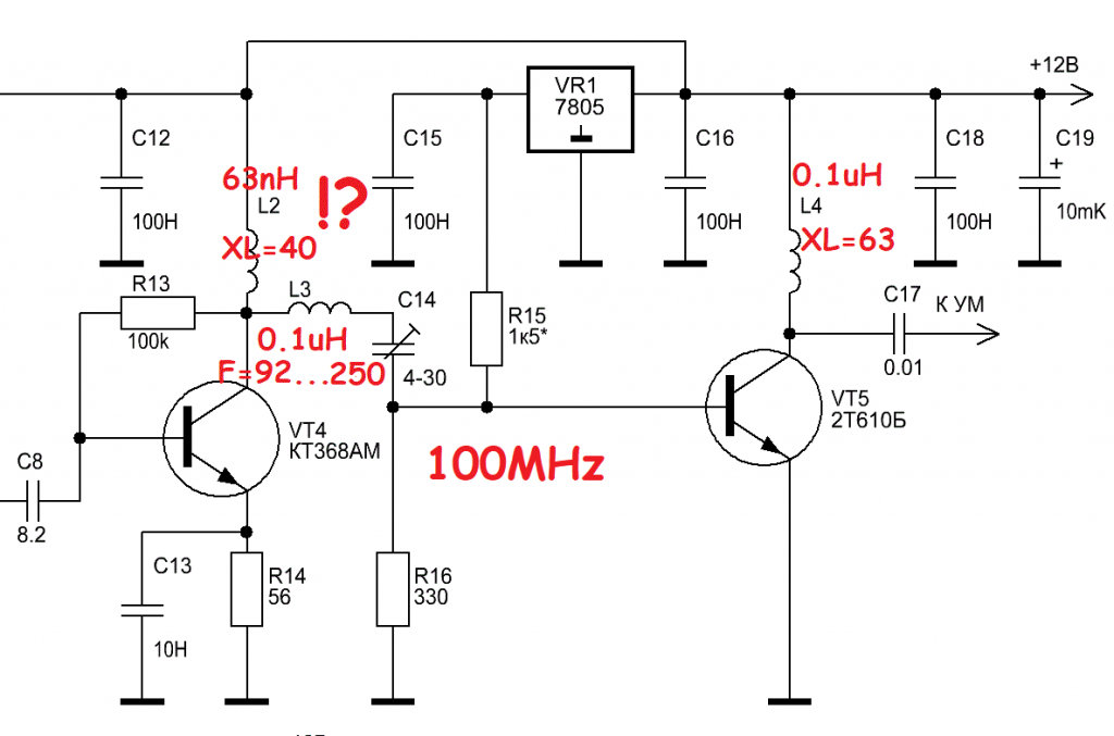

cw508 пишет:
Наконец рассчитываем входное и выходное сопротивление каскада для переменного тока.
А как понять этот конкретный вариант?
Такие схемы в сети встречаются часто.
У авторов всё работает.
Тогда как выходное сопротивление каскада на кт368 сотни Ом.
Входное кт610 порядка 5 Ом.
Проверять в железе не имею возможности.

На таких частотах входное и выходное сопротивления каскадов имеет комплексный характер, поэтому между ними и вставлен согласующий контур. Рассогласование сопротивлений вход-выход большого значения не имеет, это промежуточные каскады усиления а не входные, где важно снять максимум очень слабого сигнала.
