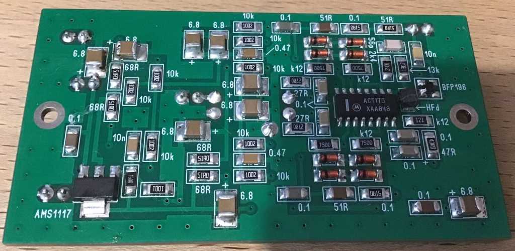

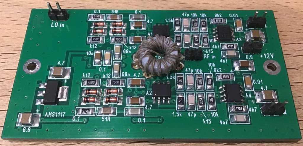

  • Сообщений: 430
  • Репутация: 132
Всем привет! Год назад решил сделать SDR приемник к ПК, основываясь на схему RA3AAE и US5QBR. Эта схема часто попадалась на глаза, что и вдохновило на постройку такого приемника. Изначально хотел сделать на современных ключах, но все таки диоды дешевле и не так часто подделываются, как "модные" микросхемы.. В итоге получилась такая плата:
Ниже, архив с полным описанием схемы и файл .lay , если кто то захочет повторить этот приемник. В качестве ВЧ фазовращателя использовал микросхему 74AC175, так как вроде с ней меньшая фазовая ошибка. Есть файл платы для использования "классического" фазовращателя на 74AC74. Работа приемника вполне себя порадовала. К сожалению не сохранил запись эфира, т.к. возникли проблемы на компе с HDD. Возможно скоро сделаю запись снова.
Размер файла: 2,188 KB
PS что то не смог загрузить файл печатной платы.
