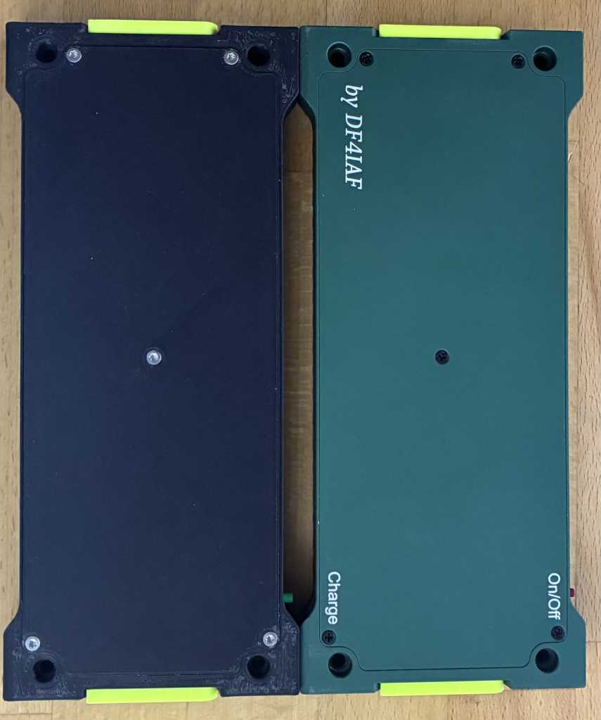

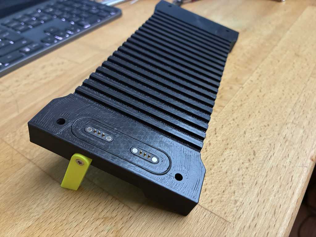

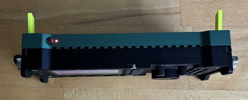

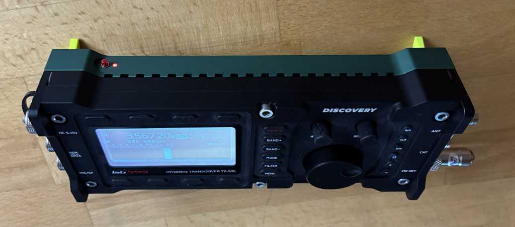

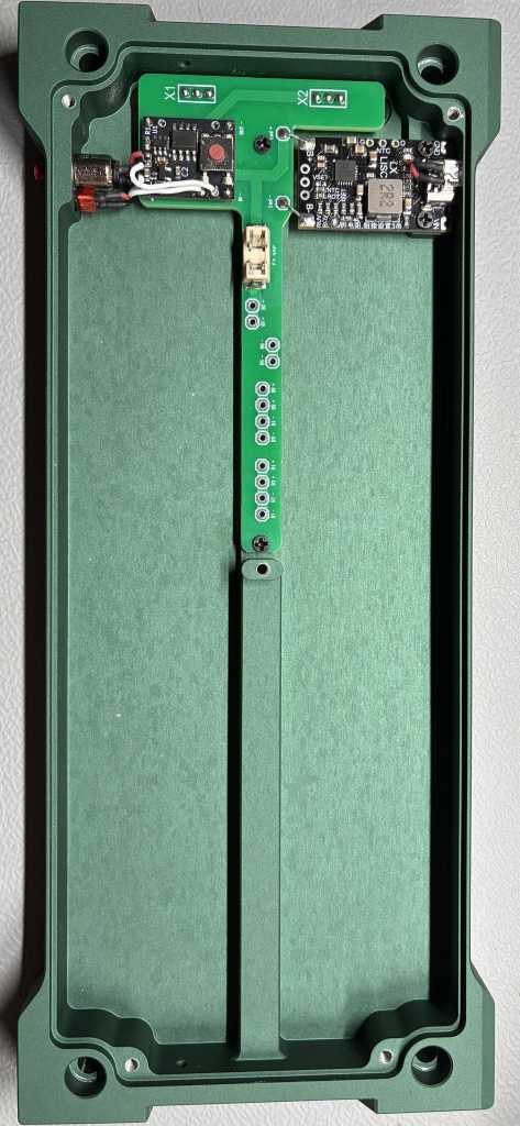

Для тех, кто любит мастерить и ищет аккумулятор для TX500. целью было создание максимально компактного устройства. В аккумуляторе используется конфигурация 2P3S (LiPo) с общей емкостью около 3,6 А·ч. Вес сборки в корпусе, напечатанном на 3D-принтере (вместе с элементами питания), составляет примерно 315 граммов. На фотографиях видно два варианта корпуса: зеленый изготовлен фрезерованием из алюминия, а второй — напечатан на 3D-принтере. Общий вес устройства (TX500 вместе с алюминиевым корпусом аккумулятора) составляет около 1060 граммов. Аккумулятор оснащен схемой зарядки через USB-C и выключателем питания на базе MOSFET-транзистора. Если вам это интересно, STL-файлы и проект печатной платы доступны на сайте Thingiverse.
