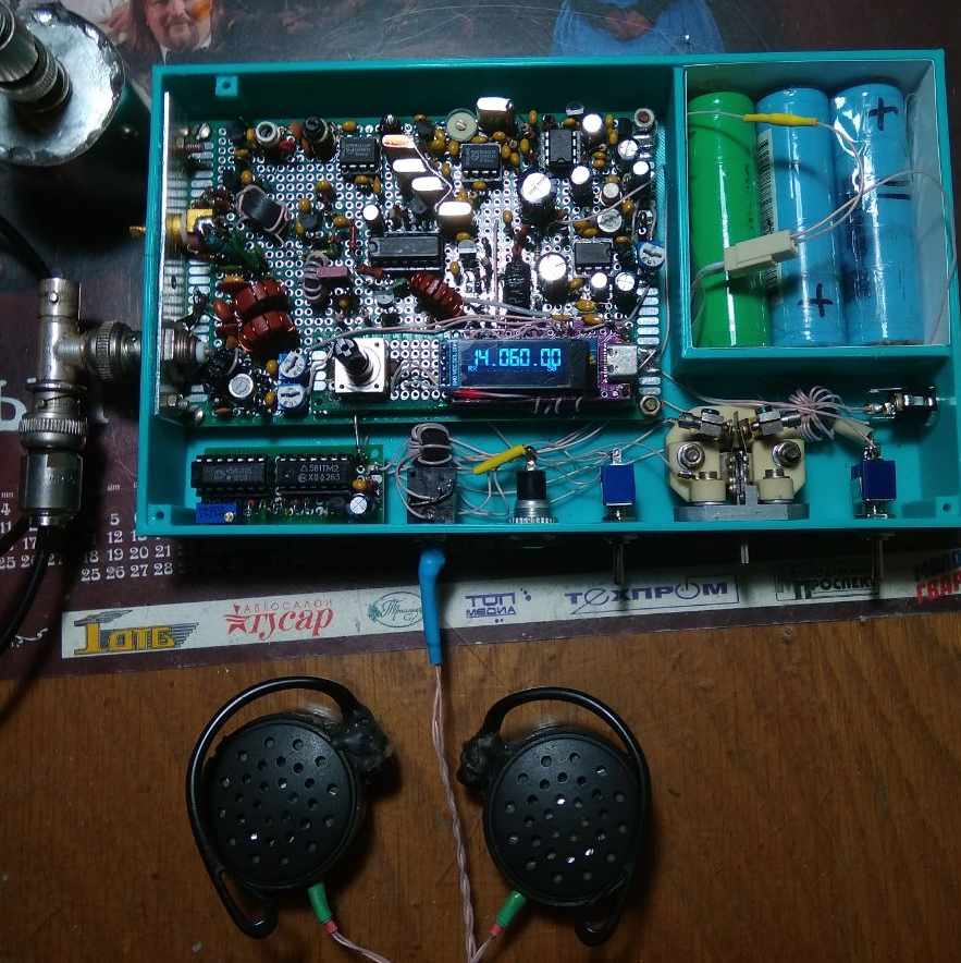

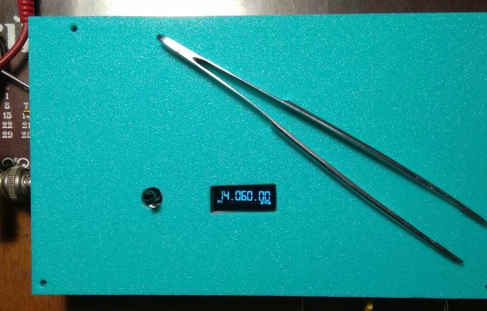

Самоделочка ещё вот тут у меня для работы в эфире на пешей прогулке :) .

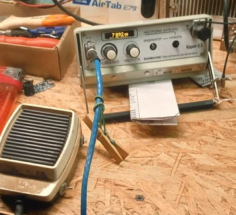

  • fmulder007
  • fmulder007 аватар
Я не особо радиооператор, больше радиоконструктор, но когда в эфире, всегда на Карате:

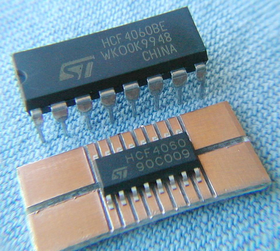

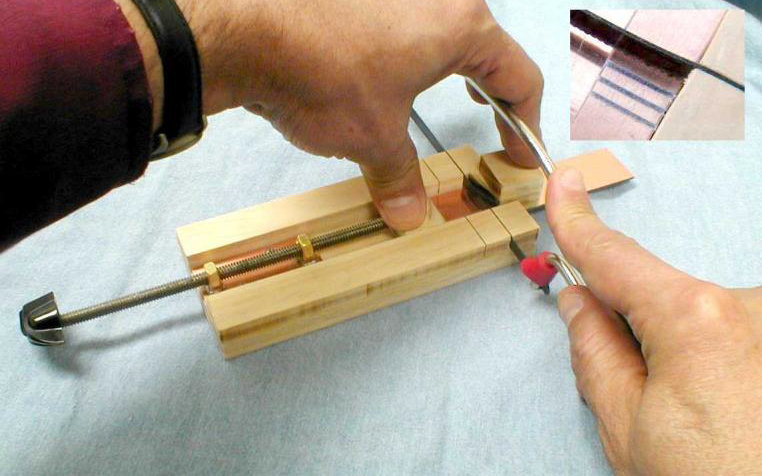

Самоделки, на которых мы работаем. 17 Дек 2025 12:28 #64614
В макетах часто паяют микросхемы в диповских корпусах в позе дохлого жука. Удобнее все таки припаять его на маленькой промежуточной платке в привычном расположении. Но трудность в том надо аккуратно прорезать дорожки. Вот приспособление, позволяющее сделать это точно.

RW3DF пишет:
Здорово придумано!

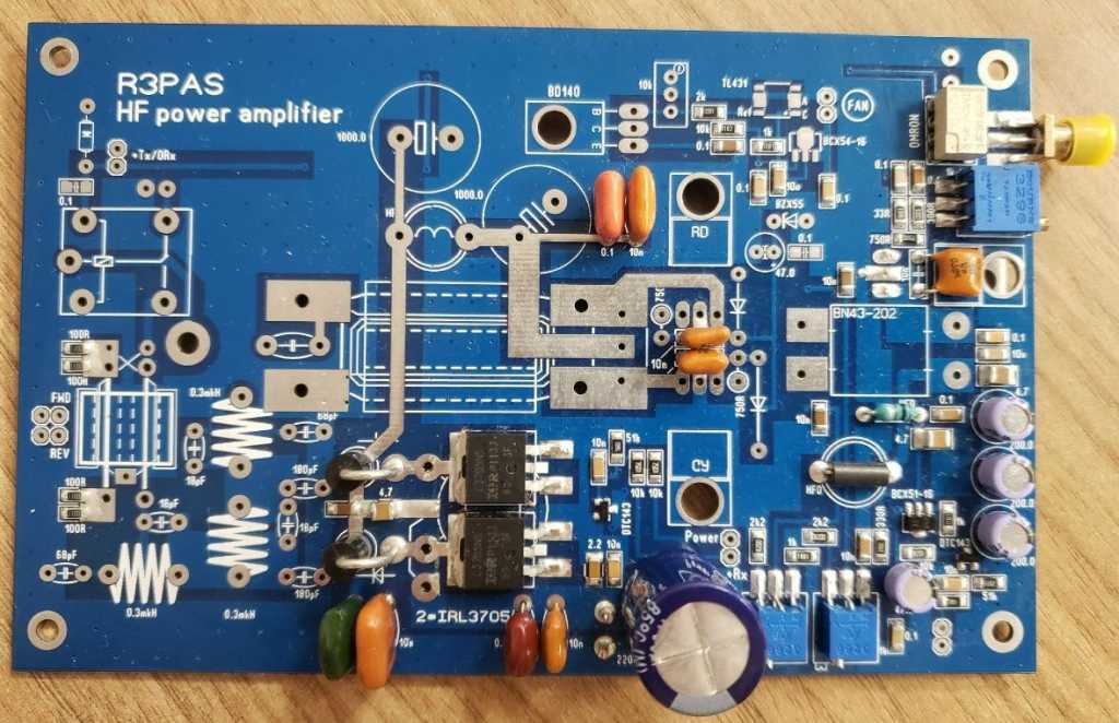

Всем привет! Решил в прошлом году сделать "для души" приемник прямого преобразования, вспомнить молодость :) . Осталось намотать катушку ФНЧ, сделать плату ГПД и все это упаковать в корпус. Кроме приемника начал изготавливать усилитель мощности, по схеме: AD8009+RD06+RD16 (2шт). На плате преобразователь напряжения на 24 Вольта, КСВ-метр и датчик температуры для системы охлаждения вентилятором.

R3PAS пишет:
очень красивый монтаж...Фото понравилсь, как все аккуратно.
