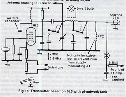

Спасибо за информацию насчёт лампочки, теперь буду знать. А что Вы скажете об этой схеме?

Мне не нравится , что потенциал экранной сетки равен потенциалу анода. Посмотрите в Справочнике коротковолновика стр277 (ссылку, где его скачать я давал)–рекомендованные режимы для 6П3С и 6П6С. Посмотрите в других справочниках мощность, на которую рассчитанная сетка. При одинаковом потенциале экранной сетки и анода ток экранной сетки сильно возрастет. Электроны, ведь не дураки, зачем лететь к аноду, если можно сесть на экранную сетку. В итоге перегрев экранной сетки и лампу придется выбросить. Экранную сетку в таком однокаскадном передатчике лучше запитать от стабильного источника, иначе в такт с манипуляцией частота будет слегка меняться. Сигнал будет чирикать –CHIRP по английски . Стабильный источник – это чаще всего делитель напряжения из мощных резисторов (ток делителя должен быть в несколько раз больше тока экранной сетки. А еще лучше – какой-нибудь стабилитрон, опять же с током стабилизации больше тока экранной сети.
Второе ,что не нравится – выходной контур. Подбирать отвод на контуре, еще то удовольствие. А подбирать его придется. Проще намотать катушку связи. Отмотать виток, померять выходную мощность. Такой контур использовали раньше в маломощных переносных радиостанциях. Если вы хотите получить 1 вт – можете его оставить. Если 5 и более ватт, надо переходить на П-контур. Его преимущество – возможность подстройки под антенну выходной цепи передатчика. Говоря по простому П-контуром – это согласователь сопротивления анода лампы с сопротивлением антенны. Поэтому данные П-контура (емкостей и индуктивности) будут зависеть от режима передатчика и антенны ( диполь -75-50ом, длинный провод -2,5ком и выше).
Желаю успеха! Время однокаскадных передатчиков давно прошло. Но собирать их и провести пару связей – приятно!

Порылся в своих архивах. Нашел несколько схем на 6L6G -папы нашей 6П3С. Во время Второй мировой войны и немцы и союзники широко применяли однокаскадные передатчики для агентурной связи.
