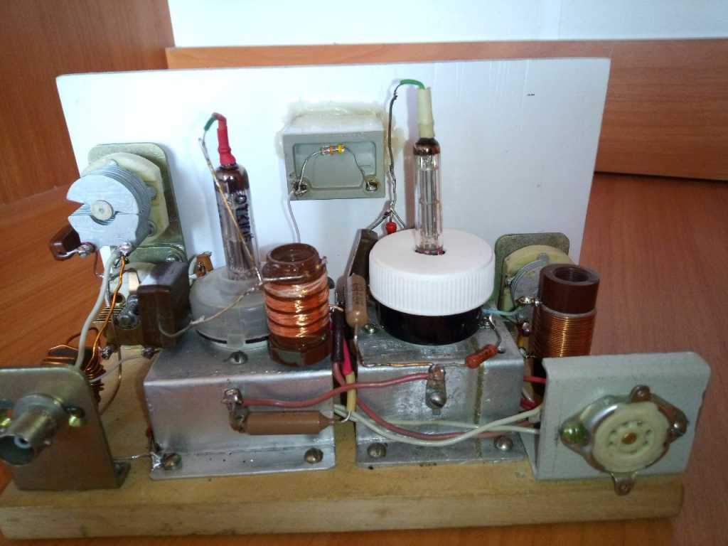

Доделал передатчик на стержневых лампах 1Ж29Б и 1П24Б, мощность получилась 1 ватт, чего и добивался.
Собрать этот TX сподвигло то что у меня появился преобразователь напряжения который мне безвозмездно был подарен Александром UA3PMV, спасибо ему за это.
Несколько 5 или 6 связей проведены с европейскими станциями.
Работает очень хорошо и стабильно.
Изначально была мысль просто проверить возможность работы этих в общем то капризных ламп, получится не получится и из-за этого конструкция получилась несколько несуразной но не стал ничего переделывать и что вышло то вышло не судите строго, видимо уместно сказать художник так видит)))

Ильсур, нормально художник видит! ;)
А я сегодня весь обед вызов давал, в тишину. Одна станция в CW и одна в SSB на всей двадцатке.
Хотя скиммеры принимали меня по всей европе и с нормальным уровнем. Просто никого, походу, не было.

Hi, in my country (Mexico) i can't get this tiny tubes. I could replace them with others, for example with 6aq5 or others?. Thanks and congratulations for you tx!!

Ильсур, отличный "Спутник", молодец! RA7R

ili пишет:
..I could replace them with others, for example with 6aq5 or others?.
The 6AQ5 (Mullard–Philips tube designation EL90) is a miniature 7-pin (B7G) audio power output pentode vacuum tube with ratings virtually identical to the 6V6 at 250 V. It was commonly used as an output audio amplifier in tube TVs and radios. It was also used in transmitter circuits. There are versions of this tube with extended ratings for industrial application which are designated as 6AQ5A (with controlled heater warm-up characteristic), and 6AQ5W/6005 or 6005W (shock and vibration resistant).

Could I use those small crystals (HC 49S)? I've read that they can damage them.
