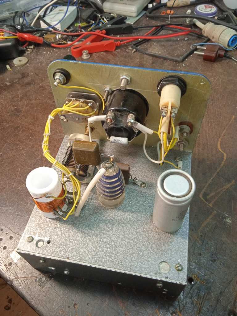

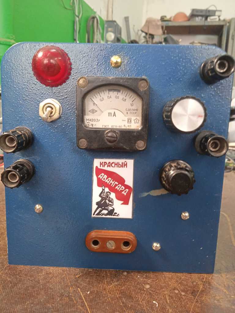

Доброго времени!
"Спутник" совершил пробный полёт. Но на орбиту не вышел, только в стратосферу. Было проведено QSO в пределах города на 7.030. После чего он успешно самоликвидировался. Но по его обломкам шагает "Красный Авангард"! Красный, потому что из советских деталей.

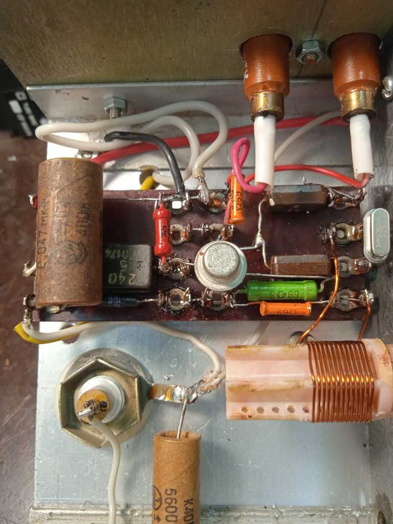

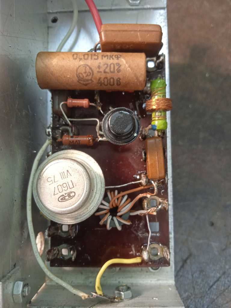

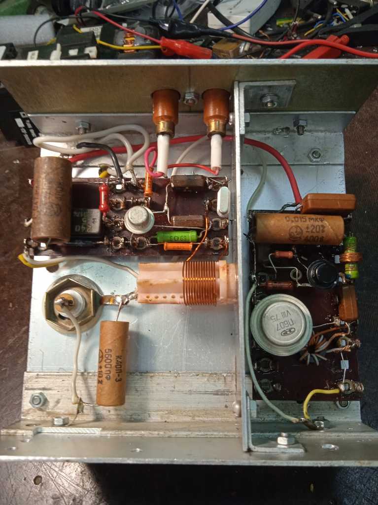

Задающий генератор и усилитель на П416. Еще есть "умощнитель" на П607, который подключается лёгким перепаиванием двух проводов. В последствии будет сделана возможность оперативного переключения QRP-QRO. При изготовлении были максимально использованы обломки "Спутника". Частоту поменял на 14.060, на сороковке что-то совсем уныло.
Задающий генератор.
Выходной каскад и "умощнитель".
Тут почти всё как было.
Связь проведена 4.04.25, примерно 350 мВт подводимой мощности, ток выходного транзистора 30 мА, напряжение 12 в, Рауно OH6NPV дал 559.
