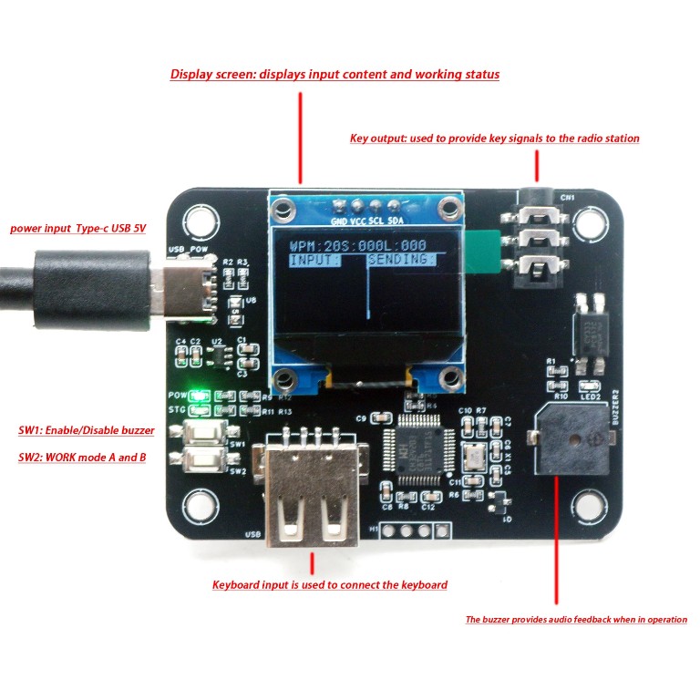

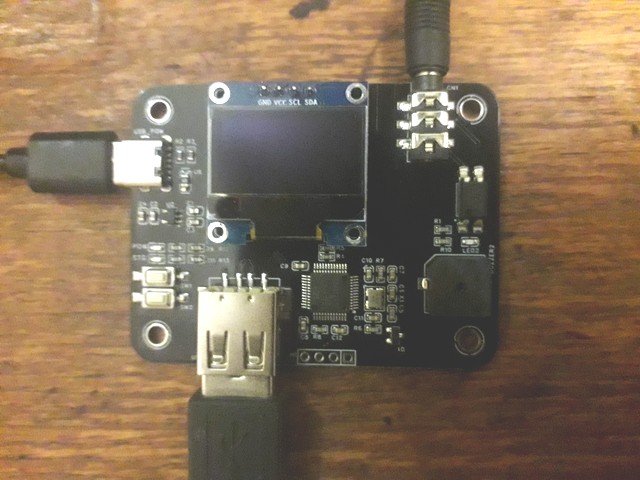

Проблема решена. Теперь не нужен не только демодулятор, но и сам компьютер. К этому устройству подключается обычная компьютерная клавиатура, а на выходе идёт коммутация телеграфного ключа азбукой Морзе. Есть два режима - передача происходит автоматически после набора символов и передача происходит только после нажатия клавиши "Ввод". Ещё есть зуммер который можно отключить чтобы не пищал. Для того чтобы трансивер переключился в режим обычного телеграфного ключа нужно перед включением питания замкнуть на массу линию выдающую тире (что и происходит при вставке в гнездо ключа монофонического джека)
