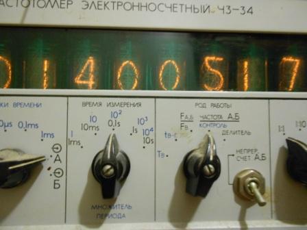

День "убил", не поверите, на то, что-бы кварц 500 кГц, шикарный, вакуумный, малогабаритный (правда, что-то 1975г выпуска), выдавал заявленные 500 кГц, а не 250 кГц!

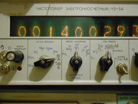

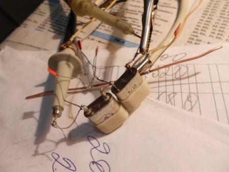

Я решил посмотреть, нельзя ли собрать "простой супергетеродин" с более- менее приличным кварцевым фильтром из доступных в "Чипе и дипе" кварцев на 14 мГц. Даже преобразование "в верх", для диапазона 10 мГц
Раз "ветку" любезно выделили, нужно её поддерживать. Надеюсь моё сообщение кому-то и будет интересно...
На платке собираю макет.
Получилась нижняя боковая. Пока терпимо.
Однако полоса, мягко говоря, не превосходит полосу приёмника прямого преобразования. Конечно, всё- таки однополосный приём, преимущество имеется, но усложнение схемы...
Да и затянута полоса пропускания вниз солидно.
В "архиве" имею пару отечественных кварцев на 14000 кГц (не гармониковые.Back in USSR!)
Полоса пропускания, практически, средняя.
Замечательно, близко не сравнить с предыдущим вариантом! Но, увы... количества кварцев "Back in USSR" у меня недостаточно!
Но, при наличии достаточного количества подходящих отечественных кварцев, можно заняться сборкой довольно приличного аппарата для QRP выходов в поля, простого супергетеродина с приличными ТТХ.
73! UA1CEG.

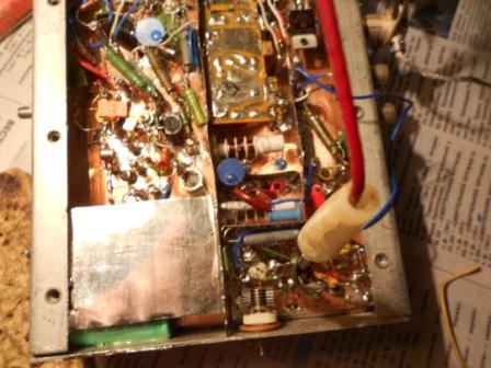

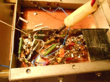

UA1CEG Back In USSR 29 Ноя 2015 21:11 #27330
  • UA1CEG
  • UA1CEG аватар
  • Сообщений: 1754
  • Репутация: 39

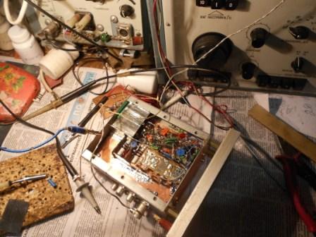

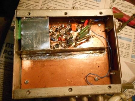

Всем добрый вечер!

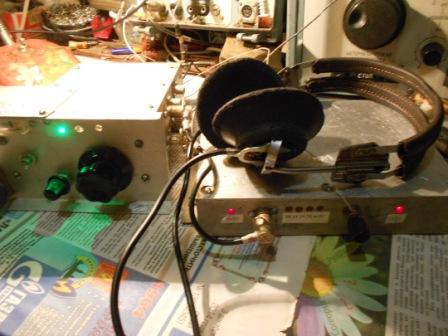

Представляю некоторые фото на которых показан процесс сборки "Приятеля- 20".Не весь процесс, конечно, но достаточно понятно, что не о какой "конструкции выходного дня" речь не идёт.
73! UA1CEG

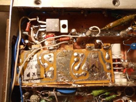

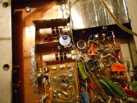

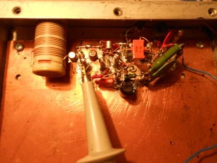

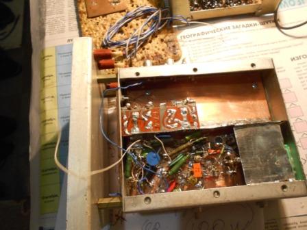

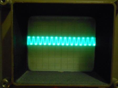

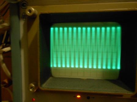

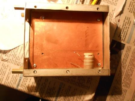

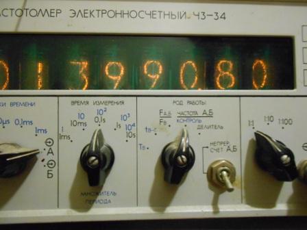

UA1CEG Back In USSR 29 Ноя 2015 21:13 #27331
  • UA1CEG
  • UA1CEG аватар
  • Сообщений: 1754
  • Репутация: 39

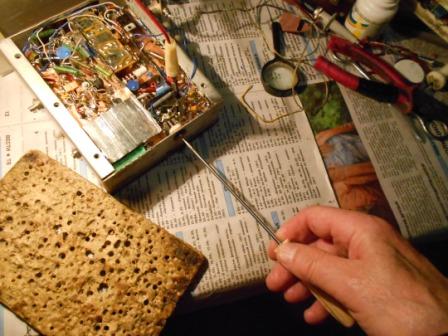

Ещё немного фото.
Подробности позже.
