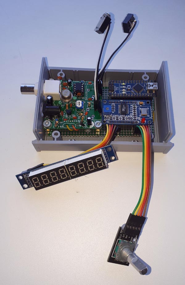

На просторах интернета попалась мне ссылка:
github.com/UN7FGO/PIXIE_Arduino
PIXIE_Arduino
Вариант простого в реализации ГПД для трансивера PIXIE.
ГПД построены на базе Arduino и синтезатора AD9850. Однако вы можете использовать любой другой синтезатор, изменив только одну функцию установки частоты (в одном месте).
Последняя версия позволяет использовать жидкокристаллический дисплей и имеет выходы для переключения трех диапазонных ДПФ.
Возможно, кому-то пригодится.

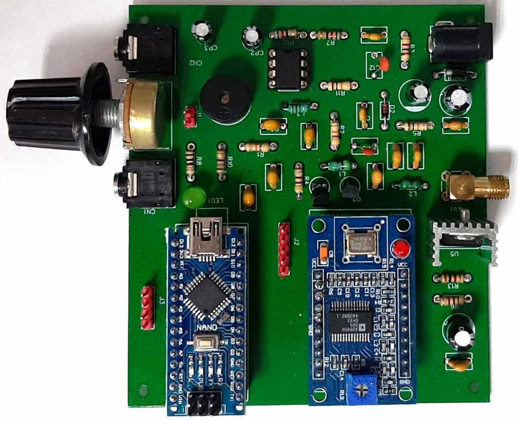

Давно собирал.
Сложновато и дорого, по сравнению с si5351.
Просто на тот момент еще не была Си-шка доступна.
Проверял только на 7 МГц, деталей уже не помню, но не очень понравилось.
В охотку "наделал" несколько вариантов с разными дисплеями.
Хоть мое детище, но не буду настоятельно рекомендовать к повторению.
Вот вариант с ОЛЕД.
Пробовал на плате собрать, но поддался на уговоры товарища и поставил SMA-разъем. Оказалось неудобным. Поработал он немного в режиме приемника, да так и ушел в коробку.

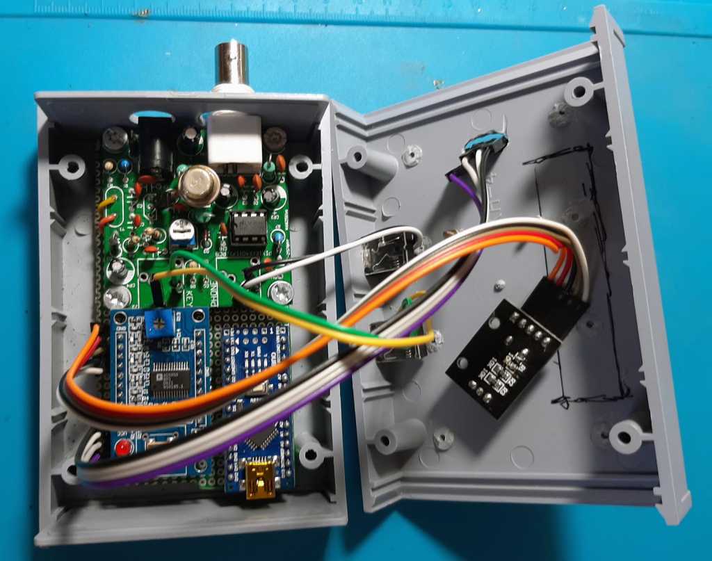

Собрал я синтезатор с дисплеем ssd 1306
Вопрос к знатокам : Arduino nano может спокойно работать от 12 вольт, но она производит много шумов если подключить её к одному источнику питания с pixie
Есть способы защиты от этого? Такие шумы сложно гасить
Я думаю будет нормально взять фильтр питания с запоротого frog sounds и впаять к синтезатору
И нужно ли конденсаторы на 1000пф ?

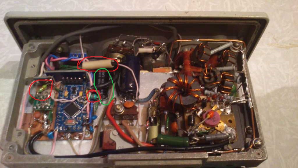

Приветствую Всех!
Сама ардуино не шумит, шумит дисплей ssd 1306. Я ставил фильтры - дроссели (от 50 мкГн) и конденсаторы (0,01 мкФ) по питанию ардуино, модуля (у меня си5351), и дисплея, а также после дросселя питания дисплея, рекомендуют установить кондесатор по питанию от 1000 мкФ +0,01 мкФ - как можно ближе к дисплею , у меня установлен на 3300 мкФ, только так удалось избавится от шумов ssd 1306 .
Вот на фото видно- красным дроссели, зеленым - конд питания дисплея 3300мкФ.

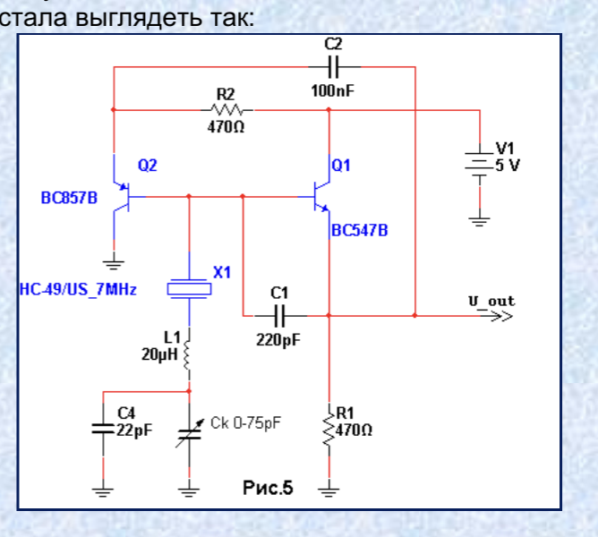

Раздобыл кварцы на 3560 кГц. Попробую на выходных супер VXO, на сколько тянутся. Как раз интересная схема попалась.
