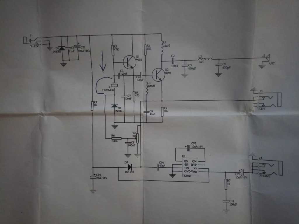

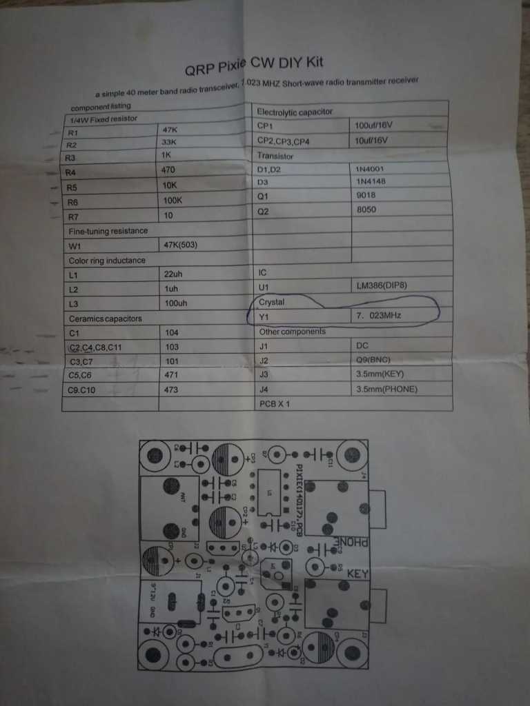

Приедается всё перепаивать,не получается настроить. И снова вопрос что за y1 рядом с кварцем.

На самом деле буква Y не используется для обозначения кварцевого резонатора на схемах. Скорее всего, здесь могла возникнуть путаница с другими компонентами или просто опечатка.
Правильное буквенно-цифровое обозначение для кварцевого резонатора — это ZQ или BQ.
ZQ — это код, рекомендованный ГОСТ 2.710-81 для кварцевых фильтров и резонаторов.
BQ — обозначение, закреплённое в ГОСТ 2.743-91 для выводов подключения кварцевого резонатора.
У товарищей из поднебесной ГОСТ на кктайском.

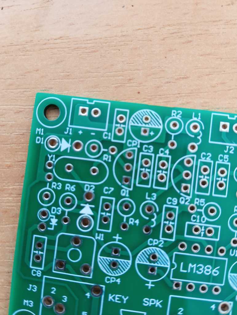

Вам уже отвечали, кварц это, щас фотку залью

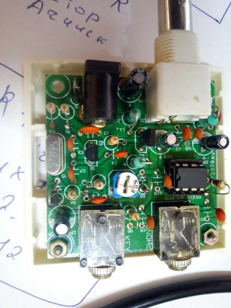

Где обведено там кварц, а рядом Y1или просто так.

На моих экземлярах китайских пиксиков контактная площадка под маркировкой Y1 имеет соединение с общим проводом. Я предполагаю, что это для трехногих резонаторов, либо резонаторов других типоразмеров.

  • Сообщений: 561
R4WBD пишет:
Выше уже пояснили, у меня так.

Если дырка возле букв Y1 имеет контакт с "массой", значит она предназначена для заземления корпуса кварца. Не ломайте свои головы.
Алексей, вы тыкали отверткой в 3-ю ногу микросхемы? Громкий фон появляется? Если при нажатии ключа на выходе Пикси появляется ВЧ напряжение (иначе говоря - мощность) и вы слышите сигнал на другом приемнике (трансивере), значит транзистор усилителя работает. Проверьте правильность пайки контенсатора СР2 между 1 и 8 ногами микросхемы и конденсатора СР3 на 5-й ноге. Попробуйте отпаять один из выводов гасящего сигнал при передаче диода D3. Померьте напряжение на 6-й ноге микросхемы. Тщательно проверьте каждую пайку на предмет непропая или перемычек между соседними пайками. Наушники должны быть низкоомными порядка 16...32 Ом. Гнездо наушников проверьте. Почти уверен, что причина окажется очень простой и смешной. Там ломаться нечему
