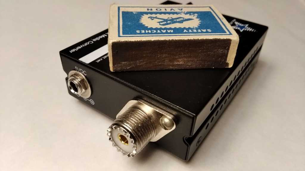

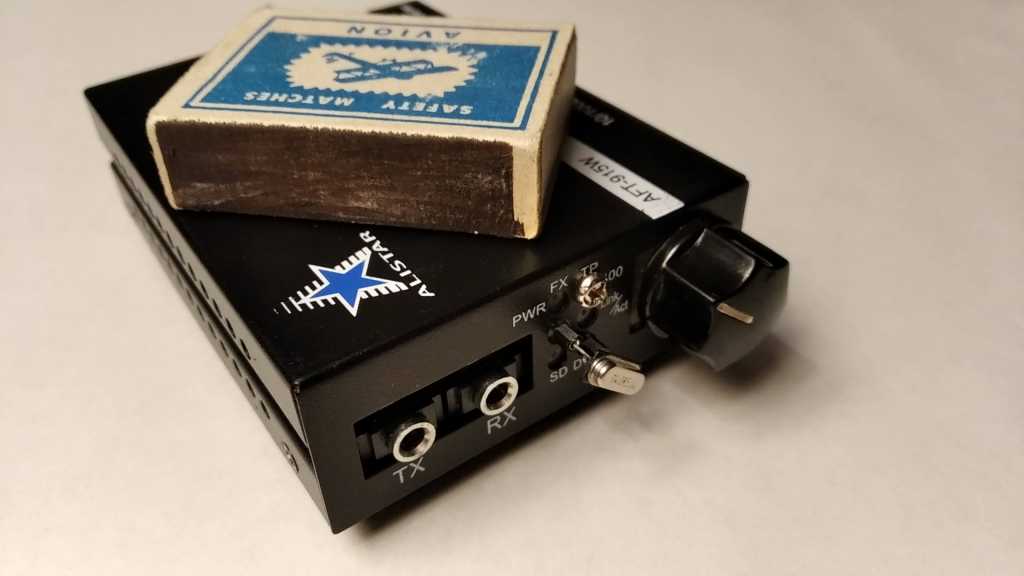

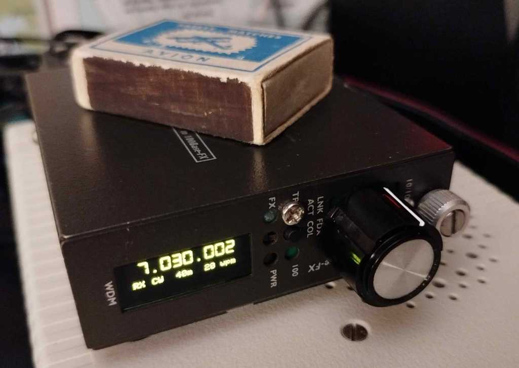

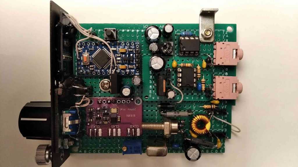

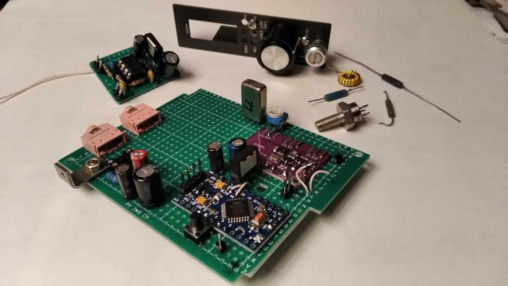

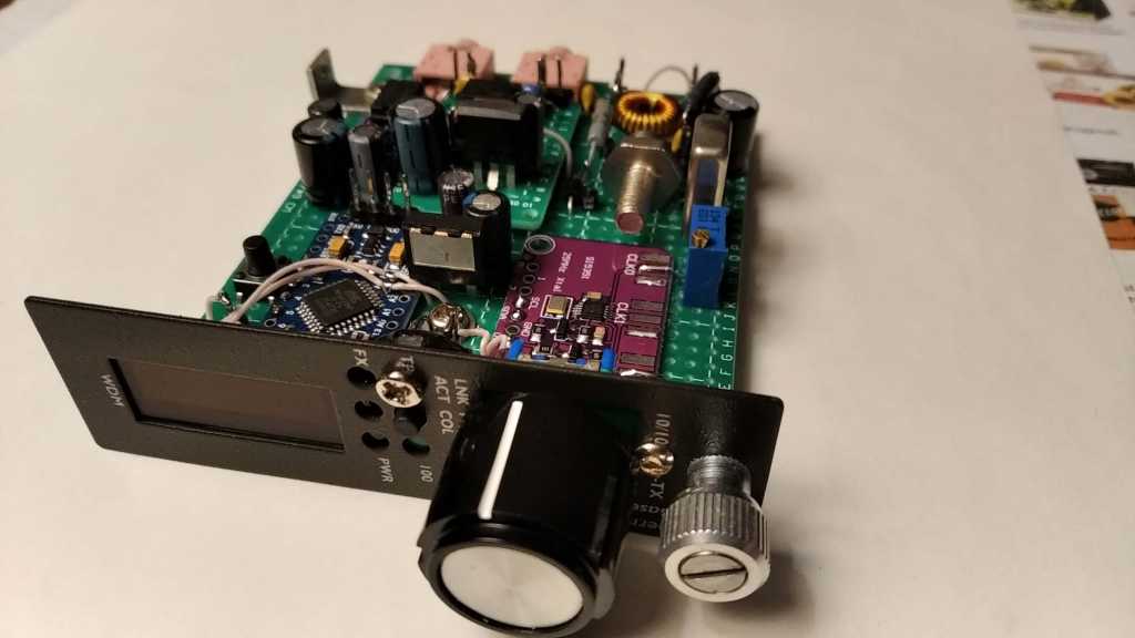

Вот и началась активность на простейших трансиверах Микро!

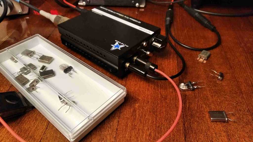

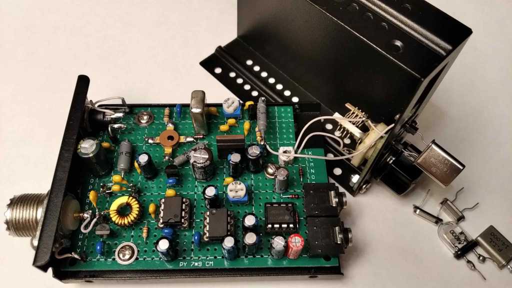

Но "простейших" - это на бумаге или на мониторе компьютера, а вот для повторения такой простой конструкции нужны и опыт, и усидчивость, т.к. подбирать нужно каждую детальку по номиналу.
В общем, сплошные эксперименты и радость от QSO на одном транзисторе!
Я же подготовился ещё 5 лет назад и сделал два модифицированных варианта, на два разных диапазона.
Микро-40 (комфорт версия) с синтезатором, активным фильтром на ОУ.
Транзистор КТ606 - тот самый старый добрый.
Моща 300 mW
Микро-Макси-20 не имеет синтезатора, но имеет хорошее усиление по НЧ и также с активным фильтром на операционном усилителе. Ещё добавлен самоконтроль на NE555
Увод кварца осуществлён варикапом (применён диод) в небольших пределах по частоте для сохранения приемлемого сдвига частоты RX/TX.
Транзистор КТ610
Моща 300 mW
Провел уже 17 QSO. Сегодня, давая CQ на Микро-Макси-20, ко мне подошёл Zdenek OK1MBZ и дал мне реальные 589 по его S-метру (как он уточнил). Слышал его также громко.
Провели полноценную связь с обменом информации об аппаратуре :)
Жаль, что сюда нельзя прикрепить аудио запись, записываю на рекордер почти каждую QSO на Микро.
Остальное на фото...
