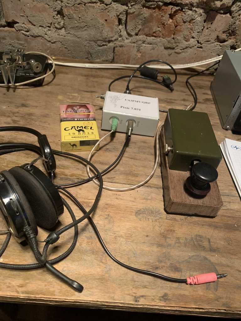

К моему большому сожалению, нет возможности регулярно принимать участие в "посиделках". Но, по мере возможности, стараюсь. На днях провел связь с Андреем R1OA с Пиксика на 7,030. Это была третья связь с этой игрушки. Первая была с местной станцией, вторая - с QRO, потому они как бы не в счёт. А эта - полноценная QRP-QRP. Пиксик чисто китайский, как было, так и собрал. Полоса приема просто ужасть, но, два транзистора и элэмка что-то как-то принимают и передают. Для меня, конечно, не удивительно, но всё таки удивительно. И это всё безобразие на "резинку от трусов", LW 42 метра в шести метрах над землёй. Одна связь привела меня в восторг, как Попова его грозоотметчик :lol: .
