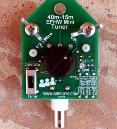

Недавно появилась идея сделать полноценную антенну на 40м диапазон для pixie 4 .
Но таскать с собой довольно тяжёлый диполь не хочется
И пришла мысль взять комплект end fed half wave antenna от QRPguys , а в качестве полотна использовать проводок awg26
Кто-нибудь делал подобные антенны?
Насколько это работоспособно и эффективно?

Несколько раз разворачивал с рекомендуемыми длинами полотна и противовесов.

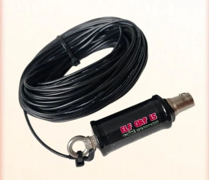

Не понравилась. Хорошо стрОится только на 30 и 20 м. На 40 м не хватает L и С в согласуйке. Требует настройки по месту. Пиксик может не поджечь индикаторный светодиод.
Возьмите лучше китайский ELF 15 QRP
С 20 м полотном awg26 будет 40/20/15 и 10 м диапазоны.
Вариант проверенный.
На Озоне - 2 рубля цена.

Подобная уже есть, она не особо компактная и лёгкая
Я в прямом смысле собираюсь сделать антенну которая уместится в карман толстовки
К ней как раз хорошо подойдет pixie на синтезаторе частоты из Arduino и li-ion АКБ на 12 вольт

Думаю что сойдёт немного другой балун + самодельный тюнер из
