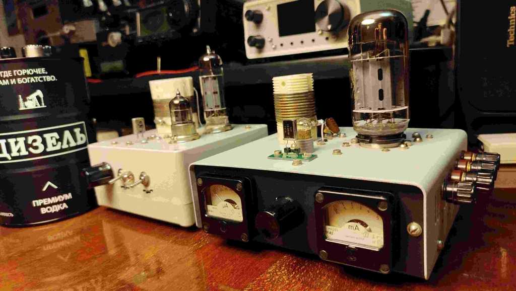

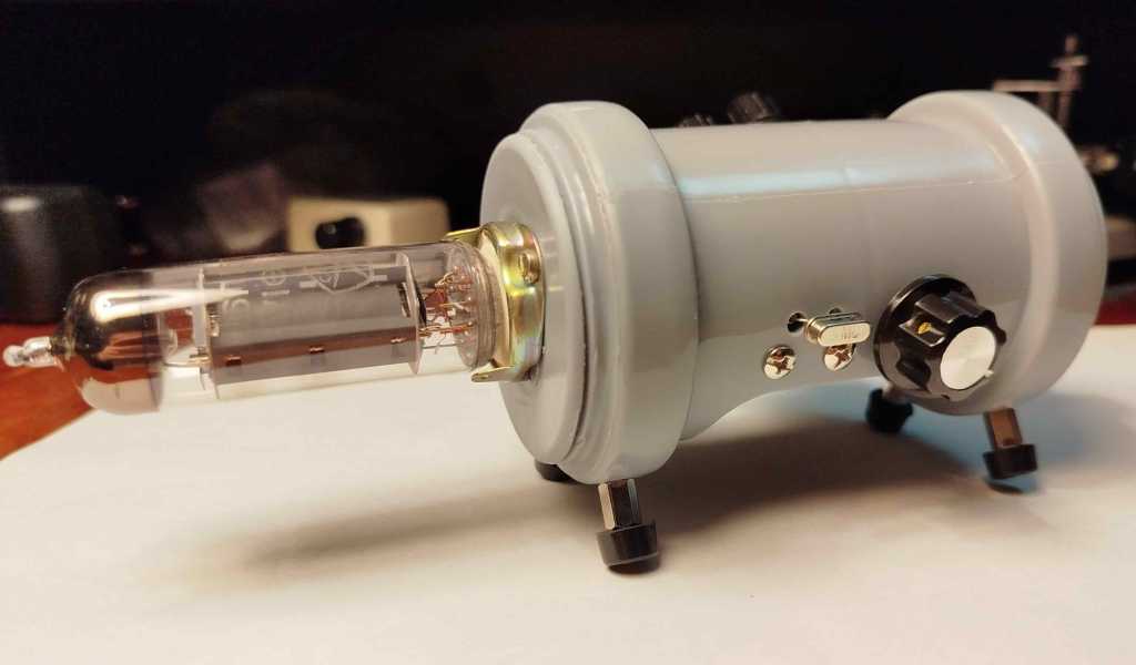

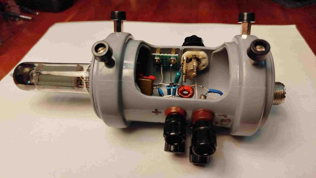

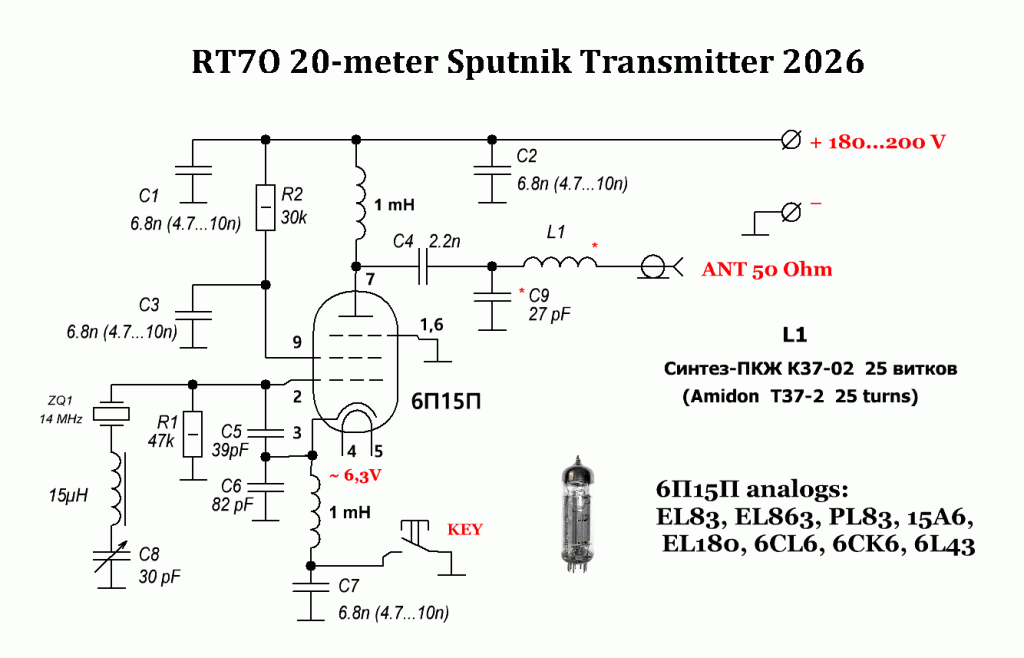

В этом году решил собрать
новый Спутник на одной лампе
6П15П.
Блок питания для ламповых конструкций у меня один и выход анодного ограничен максимумом напряжения в зависимости от напряжения в сети, и получается в пределах 180-190 Вольт.
При таком анодном напряжении мощность около
300 mW, что вполне нормально.
Передача довольно ровная, без явно выделенного чирпа, если увод кварца не сильный.
Конечно, зависит от конкретного экземпляра кварца и примененных деталей, особенностей монтажа... Конденсаторы
С5 и
С6 применил
КСО, также C4.
Хотя, я и люблю заметный
чирп в таких ламповых конструкциях
Остальное видно на фото и приведённой схеме.

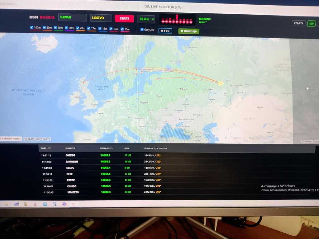

Запустить его получилось 5-го числа, проведены были
3 QSO c IK8FUN, SV7BIO и AO5CV
Сегодня, 6-го октября, несмотря на то, что отключали электричество, получилось провести
12 QSO!

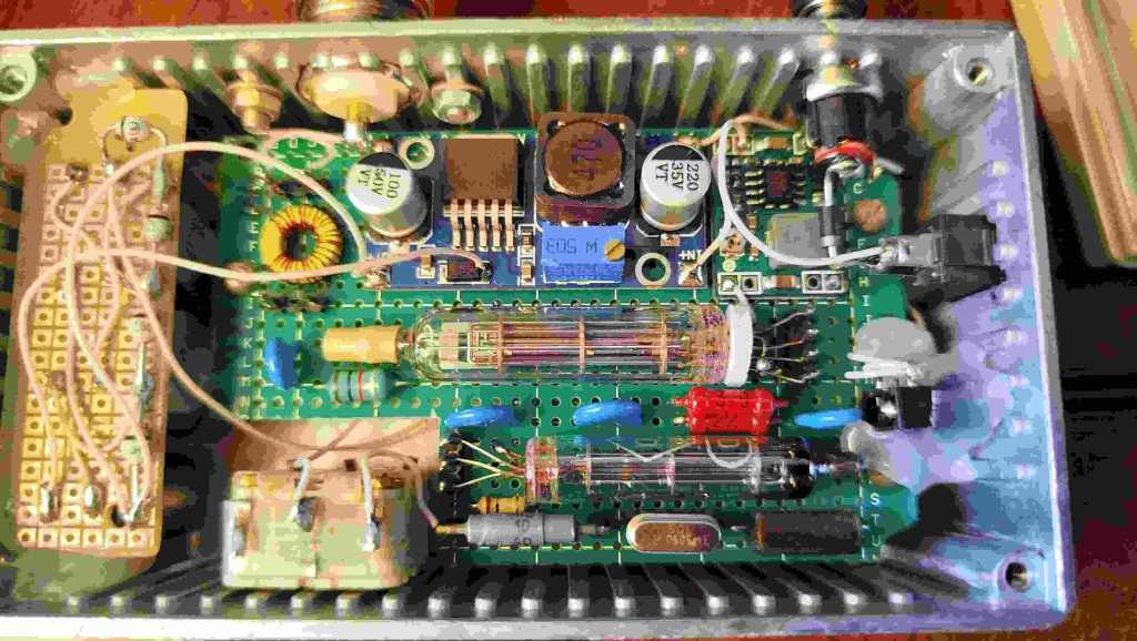

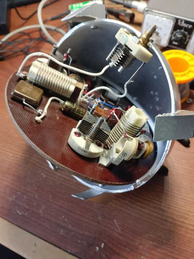

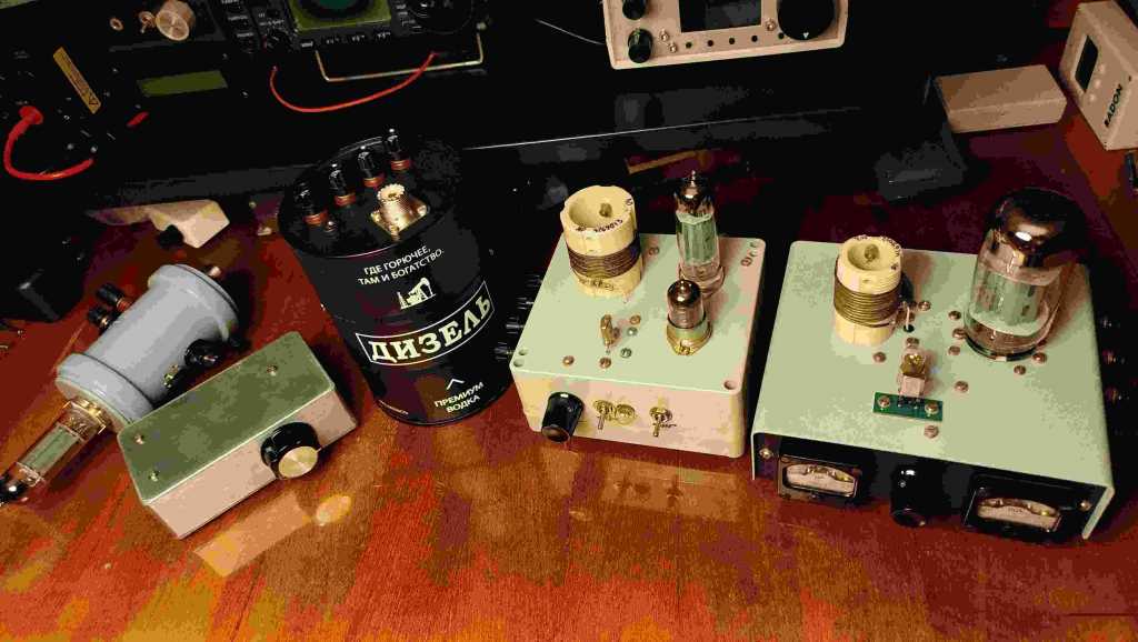

Пришлось активировать свой уже старый Спутник на
1Ж24Б и
1П24Б, питаемый от 12-ти Вольт и позволяющий подключить аккумулятор, т.к. имеет встроенные преобразователи анодного напряжения 120 Вольт и накала 1.2 Вольта. Мощность
700 mW.

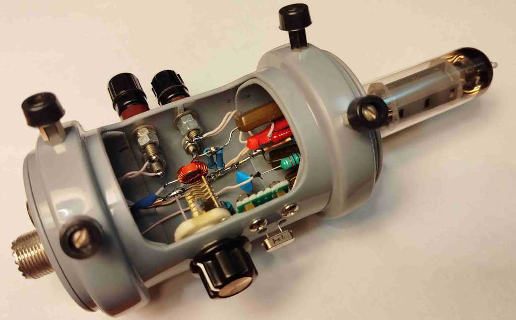

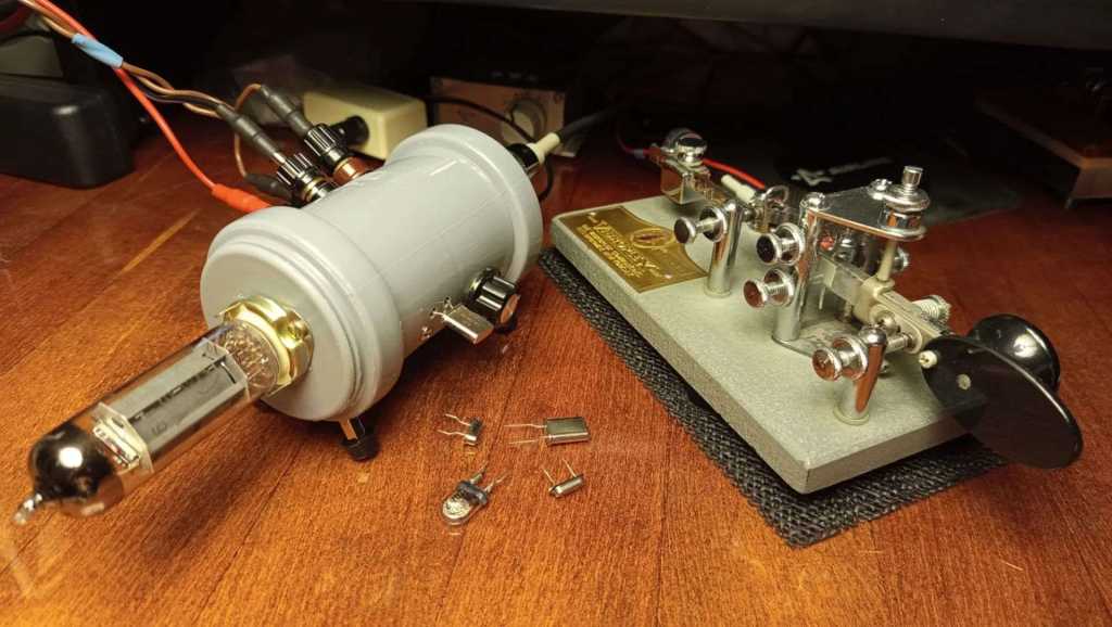

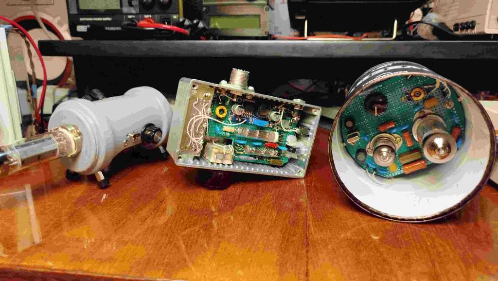

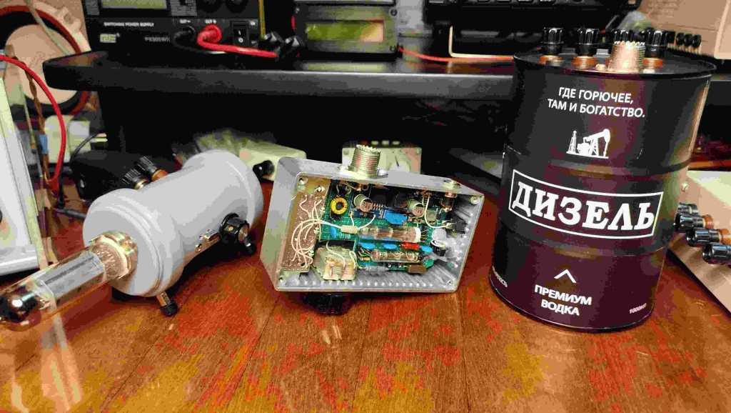

Привожу весь набор своих Спутников...
