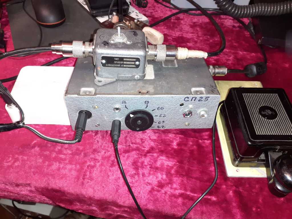

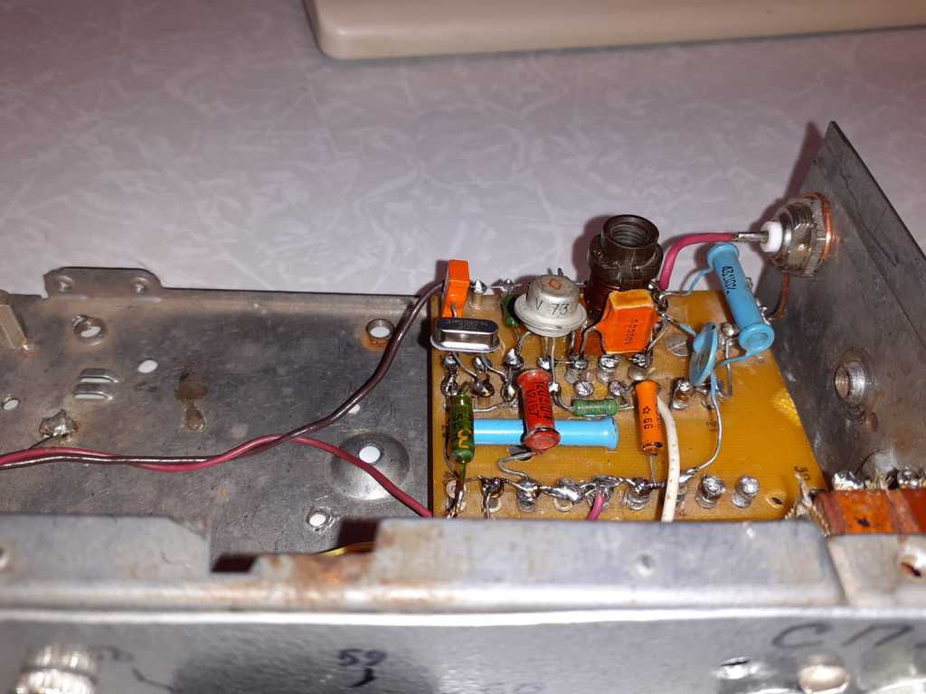

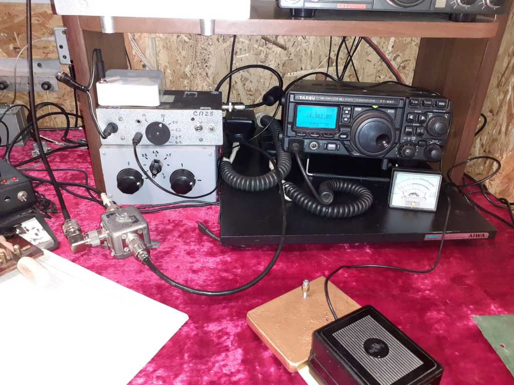

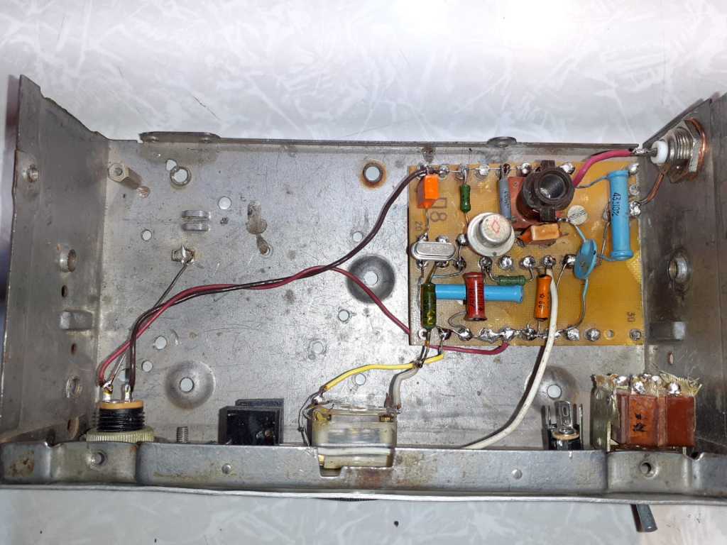

Собрал за ночь Авангард , по схеме Олега RX3G, Спасибо!) , утром установил в корпус. Транзистор П416АВП, Кварц 14060 кГц, с дросселем 5 мкГн и кпе от приёмника.Диапазон перестройки 14058.05 - 14068.10 кГц. U на нагрузке 50 Ом - 2 вольта ВЧ, потребление от аккумуляторов 11.8 вольт - 23 мА. Выходная мощность (думаю) около 80мВт +/-.

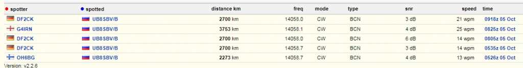

Утром,когда ещё, всё висело на "проводах" дал на вертикальном ключе /B, скиммеры приняли!)
И не ожидал что с первого вызова примут!)
В 09.40 UTC ,на 14059 кГц, Услышал Андрея R1OA,попробовал вызвать, мне рапорт 559 , его также принимал 559, и QSB.
СПАСИБО Андрей!, за первую радиосвязь!, и что приняли мою "кривую" передачу,опять начал торопиться и сбился.
На приём есу 897, ант 2е3в яги-моксон на СЗ. Коммутирую ПРМ-ПРД вручную, переключаю антенну на малом коммутаторе.

С хорошим почином, Сергей! Связь и наблюдение будет записано. Все ваши измерения почти в точности совпадают с моими на транзисторе ГТ308, опубликованными в "Вестнике 72" № 10. Они мало отличаются от измерений и с другими маломощными ВЧ транзисторами npn и pnp. Интересно, какая индуктивность вашего ВЧ дросселя ДМ в коллекторе транзистора? В моем Авангарде он намотан на ферр/кольце предположительно 400...600НН и имет измеренную индуктивность 50 мкГн.

Да, я всё повторял по Вашему руководству из "Вестника 72" № 10.
За исключением , резистор в базе - 22к , емкости б-э 91пф , э-общий 120 пФ.
Дроссель в коллекторе -ДМ-0,1 40 мкГн . Катушка П-контура , каркас без сердечника ,диаметром 9мм, 12 витков ПЭЛ 0,5 мм, ёмкости п-контура также 15 и 43 пФ, пробовал подбирать другие - но лучше всего с указанными на схеме.
