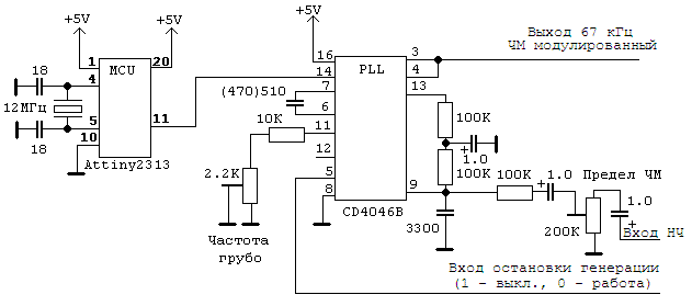

Выбор ЧМ модулятора 05 Янв 2026 19:13 #64636
  • rw6hrm
  • rw6hrm аватар
  • Сообщений: 110
  • Репутация: 38
Всех с наступившими! Чистого эфира и множества DX-ов!
По теме, если кому-то будет интересно. Было решено остановиться (пока) на этой схеме. В качестве объяснения: на Атмеге собран DDS 67 кГц, который синхронизирует CD4046 (561ГГ1), а уже сама ГГ-шка модулируется через 9 ножку. Удалось получить девиацию до 10 кГц (с запасом, нужно всего 7 кГц) без срыва синхронизации. Качество модуляции оценено как отличное.
Ножка 5 управляет генерацией микросхемы 4046, если модуляции нет в течение какого-то времени, то на этой ножке появляется единица и генерация прекращается. Хоть и по документации, но в реале косячина - при запуске частота пробегает от нуля до рабочей, что может вызывать помеху в комплексном сигнале. Скорее всего будет добавлен элемент от 561ЛА7, который будет управлять выходным сигналом, без срыва генерации.
Настройка узла простая: без подачи модуляции и при синхронизации, подстроечником "Частота грубо" устанавливается 2.5 Вольта на 9 ножке.
Чтобы не возникало вопроса "зачем это?" уточню: делается модулятор аудиоподнесущей SCA для ОВЧ ЧМ сигнала, чтоб на одной частоте транслировались две аудиопрограммы (гуглить SCA/SCMO broadcasting).
...был апробирован ещё один, более "аналоговый" вариант, но об этом по запросу...
