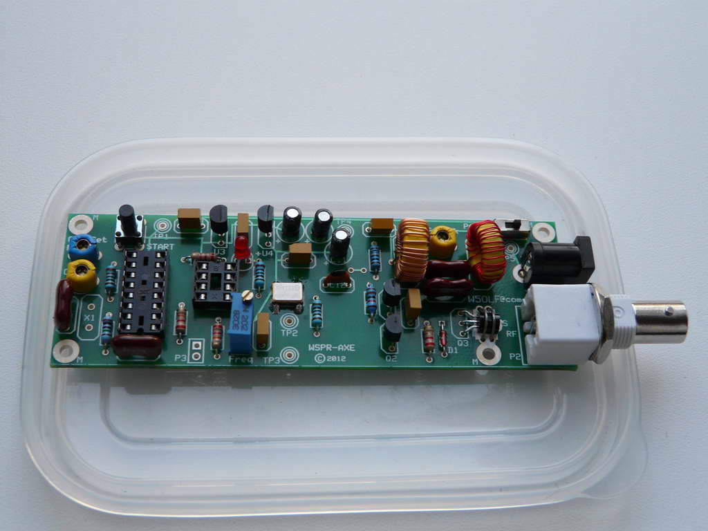

Наконец-то, вчера доделал кит от W5OLF . Собрал его около 1,5 мес назад, но Jay забыл в комплект положить кварц на 2,097152 МГц (выслал повторно), с помощью которого делением в 1 млн раз счётчиком на CD4045BE получаем сигнал 1PPS (интересная реализация сигнала 1PPS), поэтому временной стабильности на пару месяцев, как пишет Jay, после калибровки должно хватать.
Но можно использовать и внешний 1PPS.
Маяк работает, включил на 30м.

Странно, что кит не заработал, но всякое бывает, будем ждать продолжение.
Так чтобы увеличить временную стабильность и точность 1PPS (1сек) Jay делит 2097152 Гц в 2^21 раз!!! , а 32768 это всего лишь деление в 2^15 раз.
Сутки маяк работает, пока время совпадает. :)
