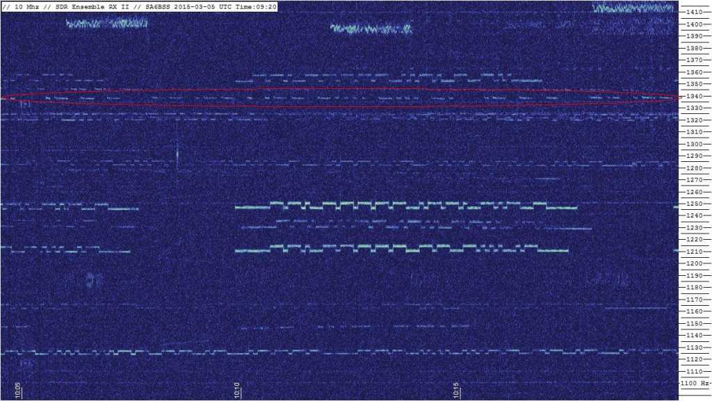

Со вчерашнего утра включил QRSS6 на 10 Мгц
Вечером поменял на FSKCW6
PWR = 100 мВт (пока один транзистор BS170 на выходе, предусмотрено до 3х в параллель)
Картинки с грабберов LA5LOA и SA6BSS, ссылка на аггрегатор
Юрий EW6X
