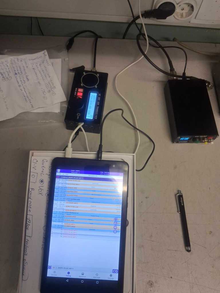

Для работы в ft8 использую китайский usdx и планшет, антенна end feed 40-10м, управление по vox все отлично работает.

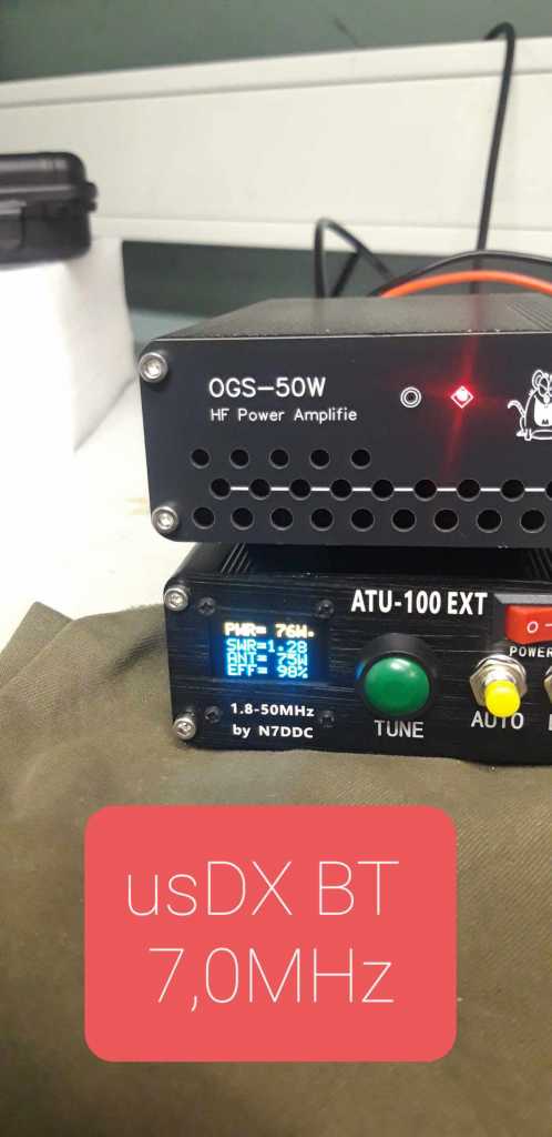

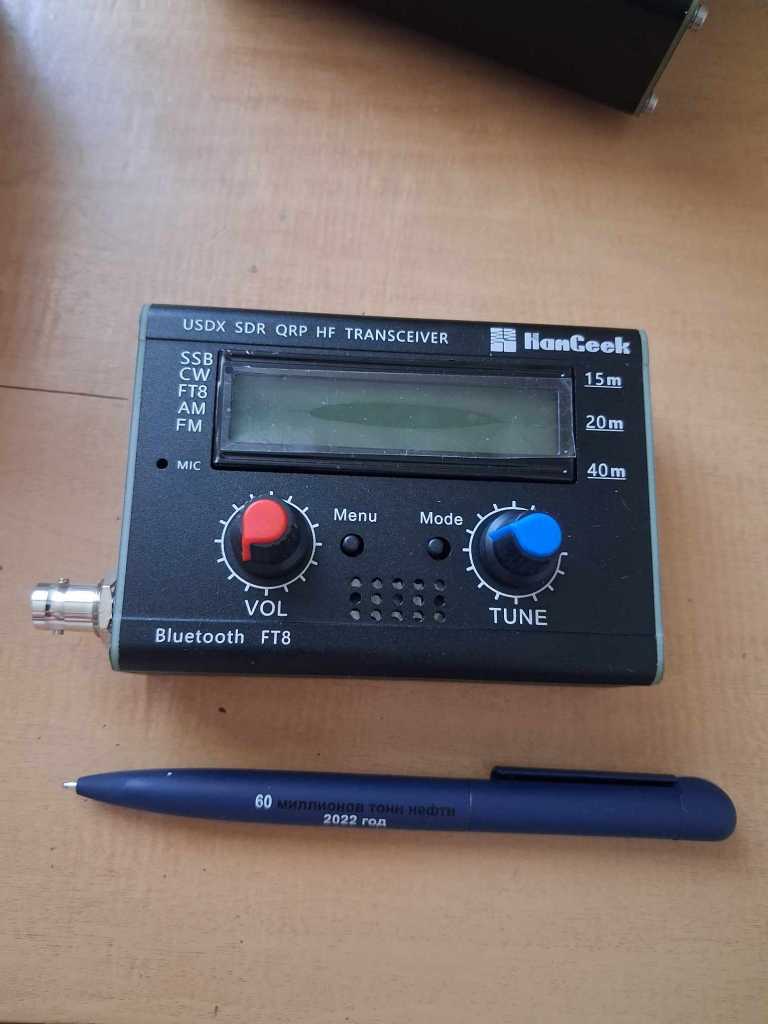

Вот такой еще usdx usdr 3х диапазонный трансивер 5 Вт, с Блютуз, управление по САТ. Работает с любой программой для Андроид(FT8CN, FT8TW, FT8TW_UAT)
С таким усилителем на 7Мгц отдаёт больше 70Вт

Какая-то принципиальная разница в качестве связи между 7 Вт и 70 Вт в FT-8 ощущается?
Трансивер и смартфон 09 Июн 2026 13:17 #65275
  • R9JDC
  • R9JDC аватар
R2AJA пишет:
R9JDC пишет:

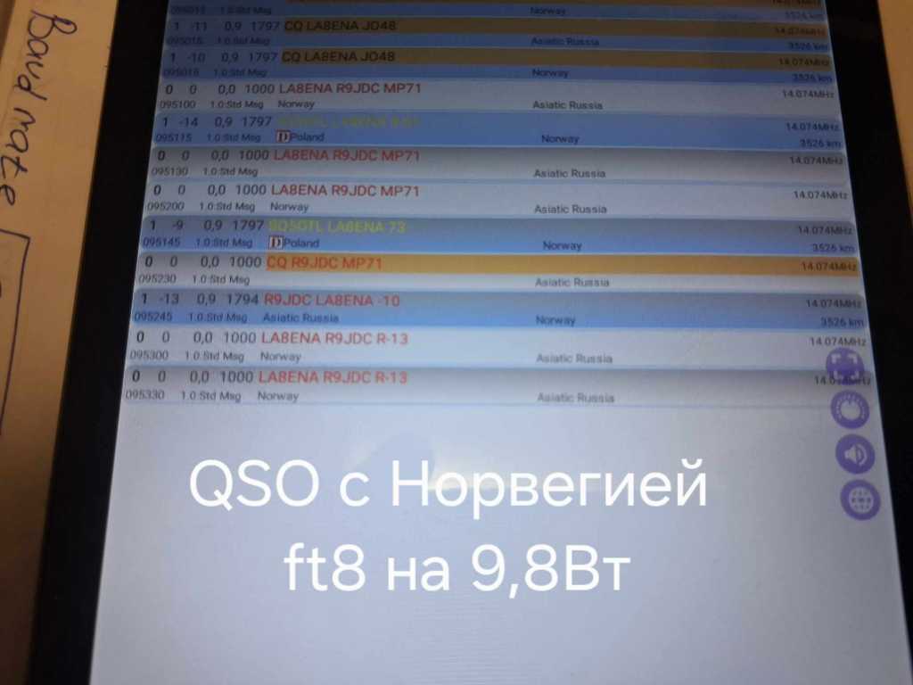

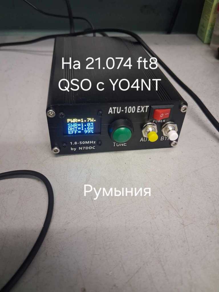

Я бы не сказал, скорее себя утешаем. На 1,7Вт спокойно с Румынией сработал.
