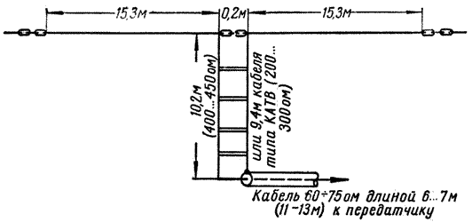

UA3SN пишет:
На выездах давно использую G5RV.
Вот такую?
Это ведь авторский вариант G5RV или очень близкий.
