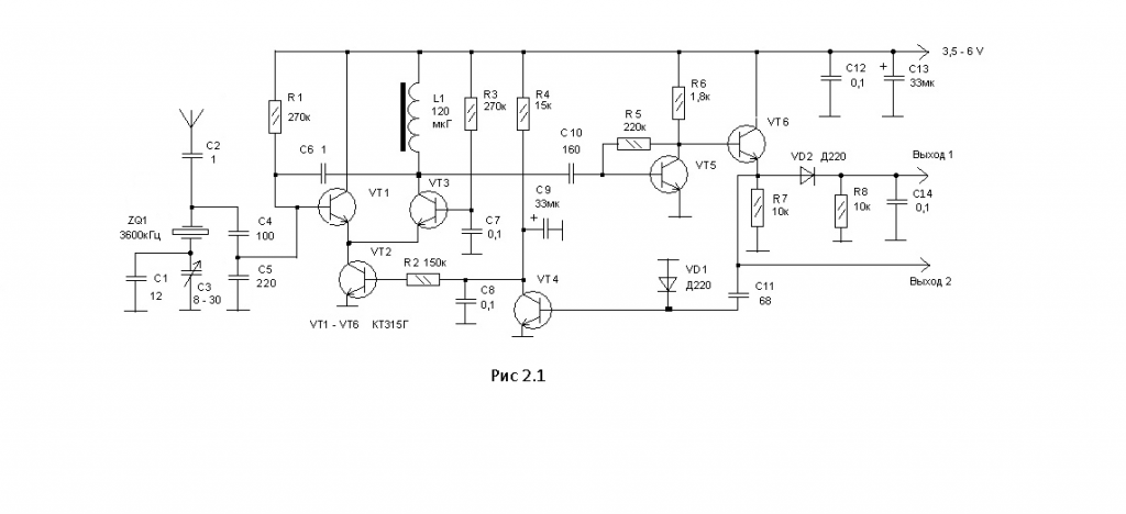

В приемнике вместо дросселя L1 целесообразно применить колебательный контур, настроенный в резонанс на частоту кварцевого резонатора . Колебательный контур имеет более высокое эквивалентное сопротивление по сравнению с дросселем. В результате уменьшится амплитуда тока коллектора транзистора VT3 и уменьшится вероятность появления гистерезиса в регулировочной характеристике регенератора.

На исходной схеме приемника (Рис 2) емкость конденсатора обратной связи (С5 на Рис 2 )имеет малую величину и сравнима с емкостью монтажа. Для того, чтобы увеличить эту емкость можно зашунтировать кварцевый резонатор резистором сопротивлением например 8,2 кОм. Тогда добротность резонатора уменьшится примерно в 10 раз, и регенерация будет начинаться при большей емкости конденсатора обратной связи. Кроме того, можно подключить резонатор к входу регенератора с помощью емкостного делителя, как это показано на Рис 2.1. в прикрепленном файле. В этом случае также потребуется увеличение емкости конденсатора обратной связи.
