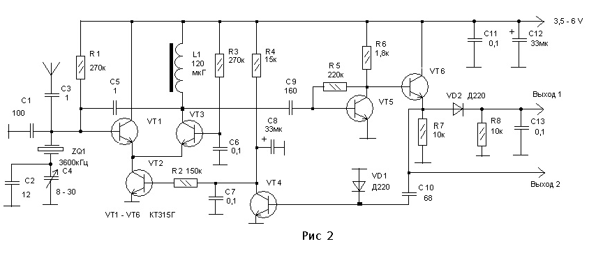

Предлагаю рассмотреть простой регенеративный радиоприемник с кварцевой стабилизацией частоты настройки. При определенной начальной (физической) добротности кварцевого резонатора и при определенной степени его регенерации данный приемник в режиме автодина можно использовать для приема однополосных и телеграфных сигналов а также для приема сигналов цифровых видов связи .

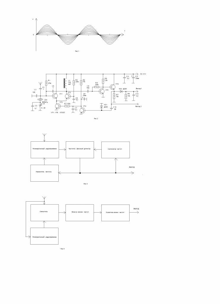

Александр, очень интересное решение. Можно попросить отдельно выложить картинку схемы? Сейчас схему очень сложно прочитать, всё очень мелко.

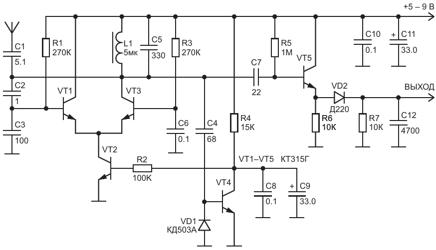

То же самое, но без кварца.

Выкладываю увеличенные рисунки. Вы смогли прочитать текстовый файл с описанием приемника ?

Alex если кварц другой,соответственно и частота будет другая?Или нет?Регенерация будет на частоте кварца и всё?Как у Вас выполнены конденсаторы по 1пФ?

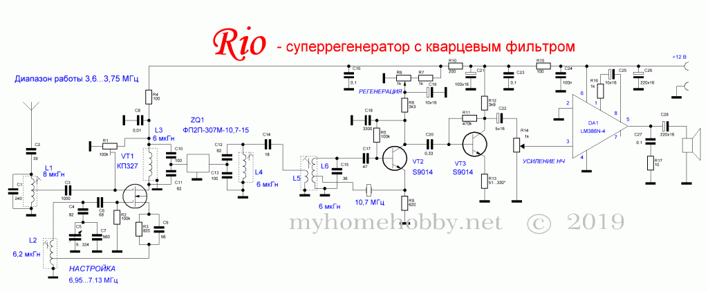

Суперрегенератор "Rio" уже как-то публиковался, схема в прицепе. Только сайт уже не открывается.
Подобную штуку применял в супере с регенератором на лампе, с вполне удобоваримым результатом. КФ, если место не городское, не нужен вообще.
Этот вариант отличается от идеи ТС, но для истории пусть тут будет...

Частота приема (частота регенерации) определяется кварцевым резонатором. Можно перестраивать приемник на несколько килогерц при помощи конденсатора С4. Для увеличения перестройки последовательно с резонатором можно включить дроссель, который компенсирует емкостное сопротивление конденсаторов С2 и С4. Для более значительного изменения частоты приема нужно использовать другой кварцевый резонатор. Для приема сигналов в широком диапазоне частот можно использовать приемник из сообщения 65662. В качестве конденсаторов С3 и С5 по 1 пФ я использовал конденсаторы заводского изготовления. Их можно или купить или выпаять из высокочастотных схем (например из селекторов каналов телевизоров). Конденсаторы малой емкости можно изготовить самостоятельно из короткого отрезка "витой пары" или коаксиального кабеля длиной примерно 1 см. Можно скрутить в "витую пару" два изолированных провода длиной около 1 см. Вообще емкости конденсаторов С3 и С5 некритичны. Емкость С3 можно увеличить до 5 или 10 пФ. При этом усилится связь резонатора с антенной (с соответствующими последствиями). А емкость С5 нужно подобрать для получения нужной глубины положительной обратной связи (ПОС). Глубина ПОС зависит от нескольких факторов, например от расположения и ориентации дросселя L1. Это связано с тем, что электромагнитное поле дросселя наводит ЭДС во входных цепях приемника.
