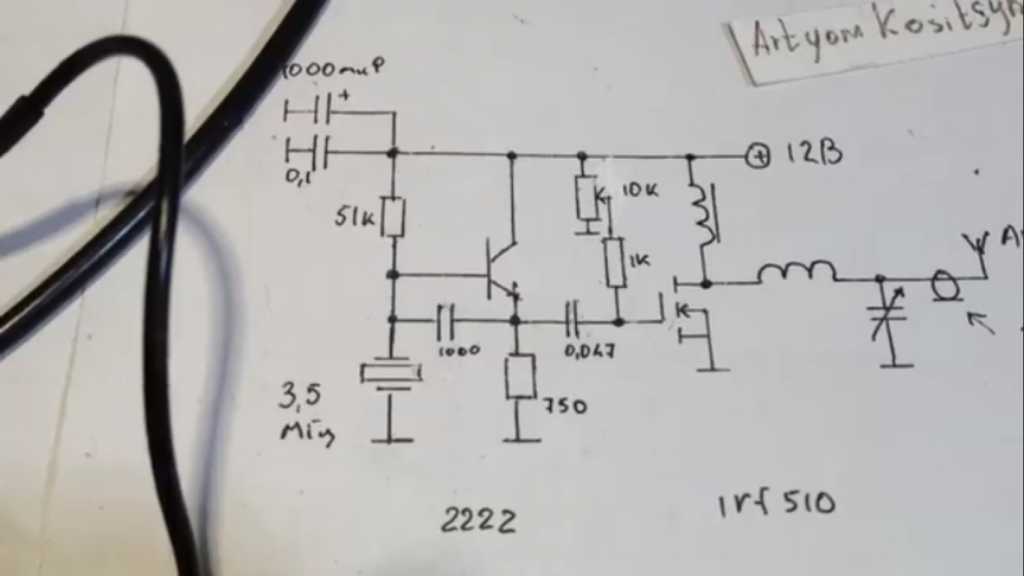

У Артёма Косицына есть ещё схема самого простейшего передатчика с кварцевой стабилизацией какой только возможен (если не считать однотранзисторные передатчики). В своём видео он показал что эта схема полностью работоспособна
О транзисторных CW QRP передатчиках 08 Ноя 2025 21:43 #64537
  • RA9SVY
  • RA9SVY аватар
А ключ где?
