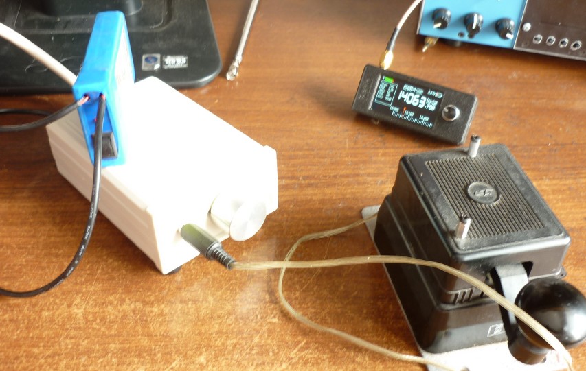

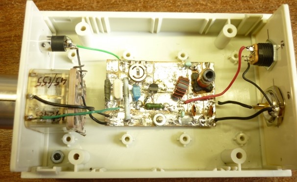

Приближается 4 октября – начало традиционной “ спутниковой “активности. Снял с полки передатчик Авангард, собранный на одном транзисторе ГТ308, и проверенный в предыдущих боях. Схема – предложенная RX3G.
Подробности смотрите в QRP VESTNIK № 10 (club72.qrp.su).
При 12,6в ток транзистора при передаче – 21ма. Выходное напряжение на нагрузке 50ом, измеренное вч пробником ( пиковое) –равно 2,7в. Выходная мощность - районе 70мвт. С кварцем 14070 –последовательный дроссель 5 мкгн и переменный конденсатор, диапазон перестройки -14055 –и вверх до 14080. Антенна – самая простая – четверть волновый вертикал на удочке, с двумя радиалами.
За три дня проведены QSO c 6-странами – ER, DL, SM, SP, PA, LZ, RU6L Для QRPP диапазон просыпается после 12-13мск. После заката и сеть RBN перестает замечать комариный писк.
Спасибо ER2GF – Владу, за первое QSO в этом году – он единственный подошел на мой CQ . Остальные связи проведены на поиск. Продолжение позже.
Сергей RW3DF

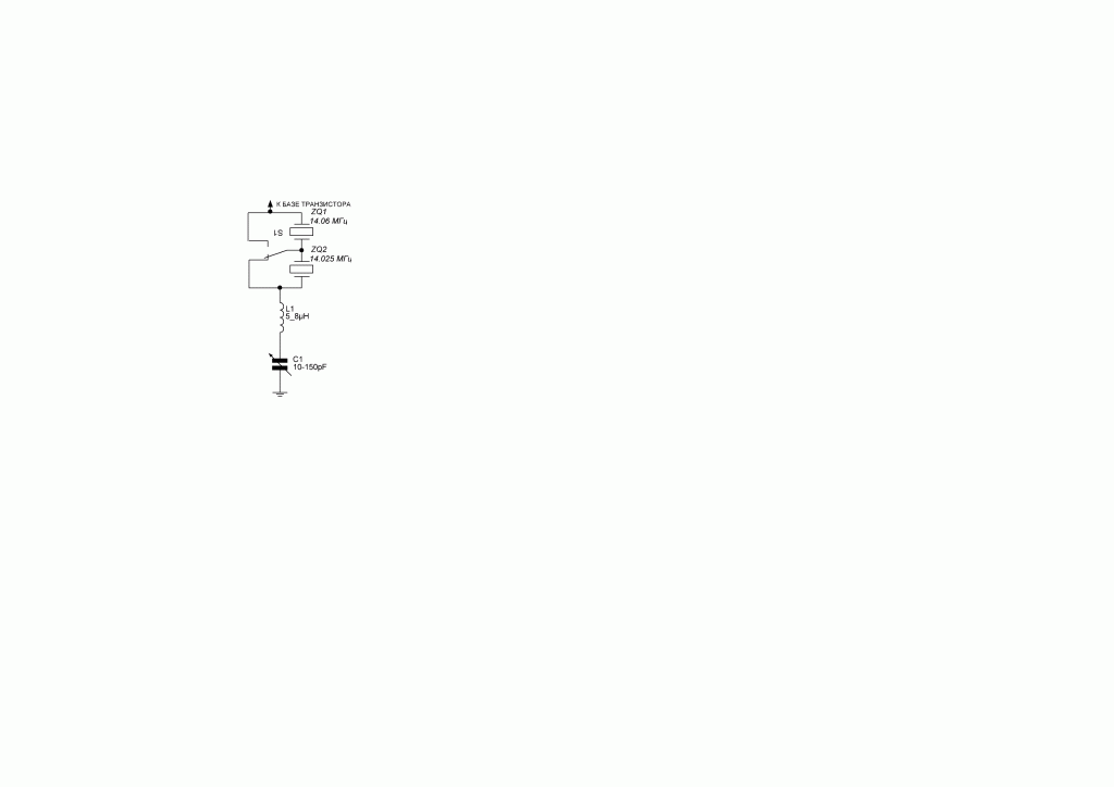

Работа на общий вызов такого передатчика очень не эффективна. Горазда лучшие результаты будут, если вы можете настроится на корреспондента. Включение последовательно с кварцем емкости или индуктивности сдвигает частоту генератора. Для 20-метрового диапазона оптимальна последовательная LC цепочка -5-8 мкГн и переменная емкость 10-150мкгн. Такая схема и применена в Авангарде. А, если есть еще возможность менять кварцы, то и ваши шансы сразу увеличиваются в разы.
Проще всего это сделать, если предусмотреть в конструкции передатчика панельку для кварца. Второй способ – установить малогабаритный переключатель и напаять кварцы на его ламели. Но у этого способа есть крупный недостаток – емкости между ламелями достаточно, чтобы кроме основного кварца к транзистору были подключены и ближайшие. Результат – рулетка. Может и прокатит, а может и не будет генерации. Я через это прошел. Более надежный третий способ – два кварца, переключаемые одним тумблером. В чем здесь подвох? Чтобы кварцы не мешали друг другу, надо тумблером замыкать не работающий кварц. Кстати, таким же способом переключают ЭМФ или кварцевые фильтры. Этот способ гарантирует, что сигнал не будет пролезать через отключенный фильтр. Вот, как это выглядит на схеме с кварцами.
Если вам повезло и у вас два кварца на одну частоту, то включив их в параллель , вы обнаружите что пределы перестройки увеличились минимум в два раза. Это еще один способ поднять результативность работы на QRPP.
Передатчик по схеме Авангард я бы лучше назвал Каракурт – дождался жертвы и вцепился в него, пока не примет правильно ваш позывной и не передаст рапорт.

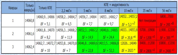

Для интересующихся темой увода частоты одного, двух и трех кварцев, соединенных параллельно (такие генераторы часто именуют Super-VXO) в простейших передатчиках, рекомендую небольшую статью с лабораторной работой в "Вестнике 72" № 44 часть 1, скачать журнал можно на сайте Клуба "72"

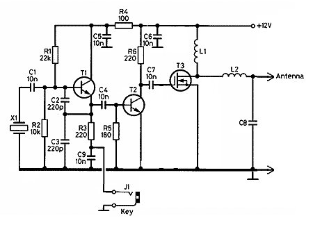

А мне понравился передатчик на 80 м предложенный Артёмом Косицыным. У него есть подробное видео по сборке, настройке и испытанию этого передатчика.
Транзисторы T1 - КТ315, T2 - КТ645, T3 - IRF510. Катушка L1 - дроссель намотанный на ферритовом кольце. Катушка L2 наматывается на каркасе диаметром 18 мм и содержит 21 виток медного провода диаметром 0,7 или 0,8 мм. Конденсатор С8 ставится переменный и если предполагается работать на одной частоте с одной антенной, то после настройки его можно заменить постоянным.
Посколько предполагается сделать навесной монтаж на монтажных столбиках привинченных к алюминиевому шасси, транзистор КТ315 придётся заменить на транзистор с похожими параметрами, но другой конструкции, т.к. транзистор КТ315 предназначен исключительно для монтажа на печатной плате. О замене транзисторов в этом передатчике Артём Косицын рассказывает в отдельном видео
Затвор Т3 забыл заземлить дросселем или резистором по постоянному току. А лучше смещение подать до уровня тока отсечки стока. И ВКС модифицировать бы в класс-Е.

fmulder007 пишет:
А какие преимущества это даёт? Ведь у Артёма Косицына на видео вроде итак всё работает
О транзисторных CW QRP передатчиках 12 Окт 2025 12:52 #64497
  • Сообщений: 430
  • Репутация: 132
Затвор обязательно должен быть соединен на корпус через сопротивление, или через дроссель. При необходимости, через эти цепочки подать требуемое напряжение смещения (см пост выше).
