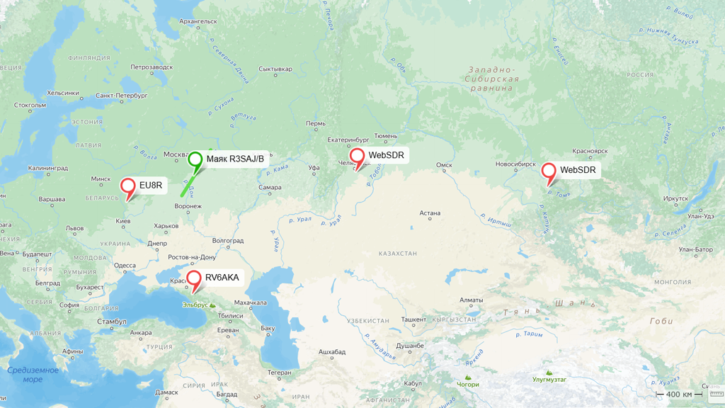

Хорошо слышно под Челябинском, в Калачево: MO04sw. WebSDR от R8AEC.
Учу азбуку Морзе!
Прошу помощи в оценке сигнала трансивера 26 Июл 2025 13:25 #64324
  • Сообщений: 50
Новокузнецк - слабый сигнал 347.
Учу азбуку Морзе!
Прошу помощи в оценке сигнала трансивера 26 Июл 2025 13:33 #64325
  • Сообщений: 50
А вблизи прямо-таки мертвая зона!

Вот так выглядит карта мест, где был услышан мой маяк. К сожалению, на ней только 4 точки! Еще раз большое спасибо rv6aka и EU8R за поддержку!
Зеленая линия - ориентация противовесов. В ближайшем окружении приема не было. Значит все же есть она - мертвая зона. Интересно, в Европе слышали? Ведь диаграмма направленности у GP круговая. Зато сколько я операторов на приемнике слышал... Хоть домик за городом покупай!
Все равно, буду считать результат успешным! Трансивер, в целом, готов к работе!

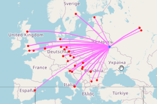

Мертвая зона существует, но и другой факт. На днях, работая на CQ 1W, Реверсбеакон показал, что меня слышит почти вся Европа и одна станция из США, но никто не ответил на мой призыв пообщаться. И вот меня гложат смутные догатки, что мой позывной никого не интересует... Вот и сегодня, в Рандеву, пол-часа на CQ и, кромер пары Росийских станций, никого.

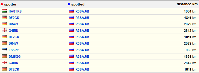

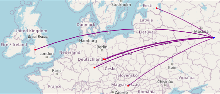

В вот сегодняшний скриншот Реверсбекона. Работа на CQ одним Ваттом. Антенна GP.

Вот это Вы мне классный сервис показали! А главное, я себя нашел!!! :woohoo:

Дмитрий, я рад, что помог Вам. На этом сайте хорошо видно как работает ваша радиостанция и Вы видите как Ваши 5 Ватт принимают за 2000 км. Вполне можно работать на QRP мощностях. Учите телеграф и получите огромное удовольствие от работы в эфире. Успехов...
