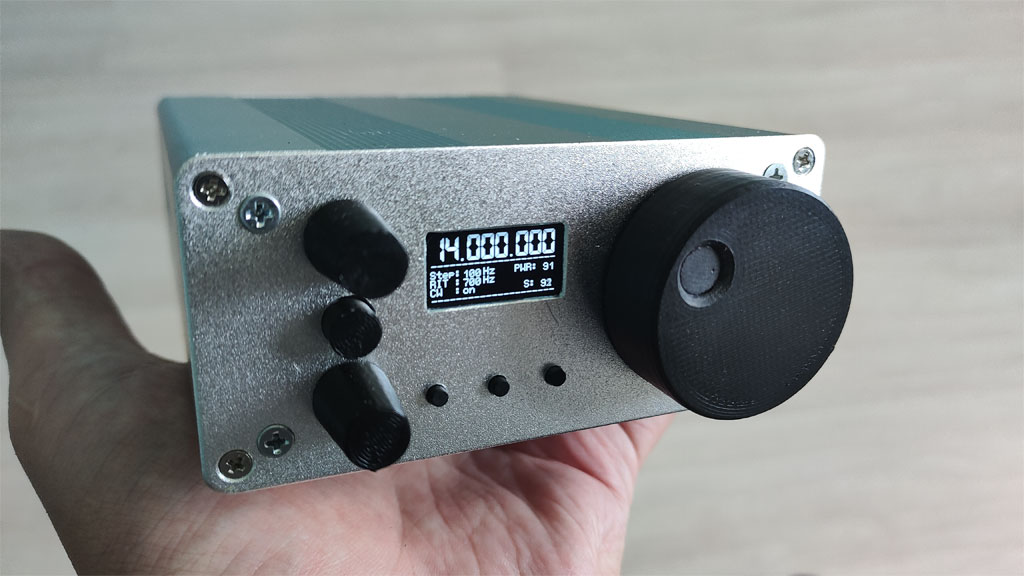

Завершил сборку и настройку самодельного переносного CW-трансивера на 14 МГц.

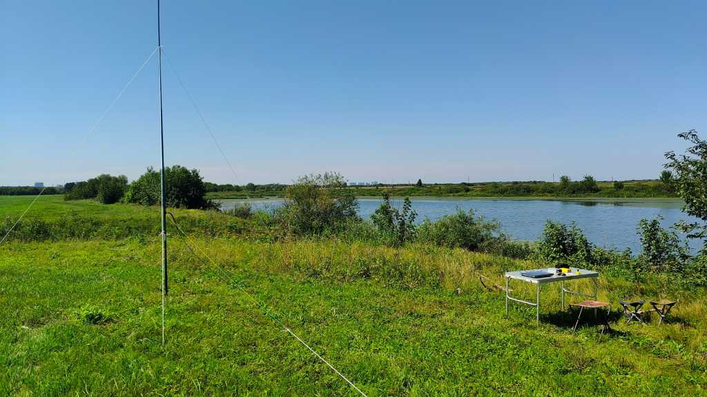

Прошу помощи в оценке сигнала трансивера 26 Июл 2025 12:01 #64315
Маяк запустил. Начинаю поиск по WebSDR.
Я знаю азбуку Морзе!

Маячок!
