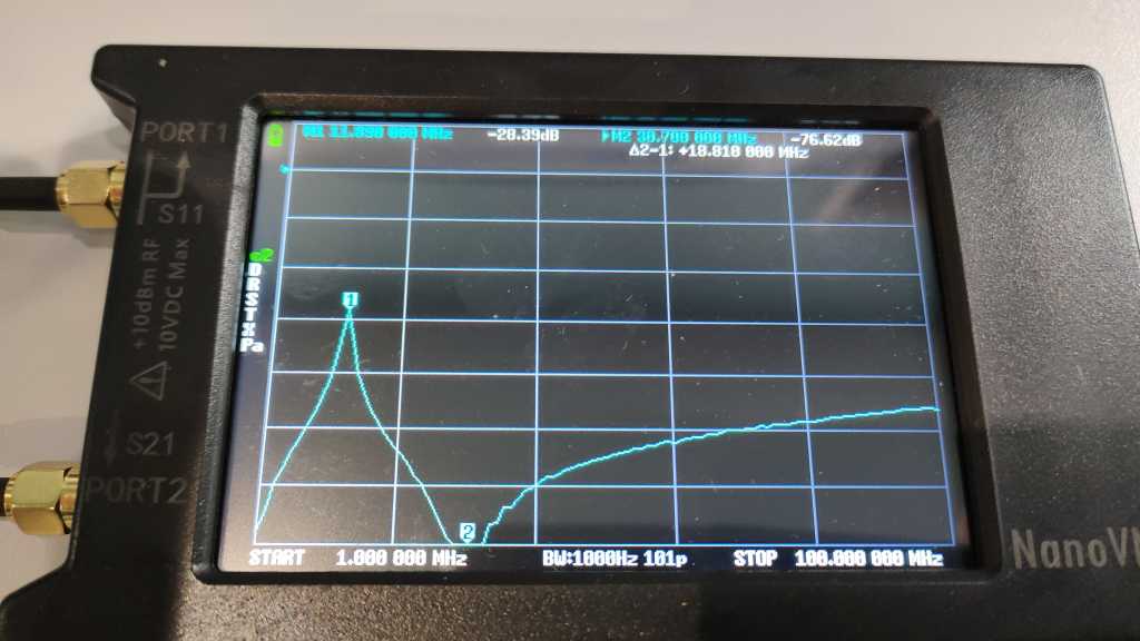

Калибровали с учётом используемых удлинителей?
Попробуйте укоротить хвостики используемые для присоединения к измеряемой схеме, вот эти что по 2см. Выше 30МГц они уже запросто ловят друг друга по воздуху, мимо фильтра.

R3SAJ пишет:
хотя частота перелома снизилась до, примерно, 30 МГц.
Но и пролаз упал еще на 10-15дБ! Значит пролазит не в наноВНА внутри, а уже после резисторов! Значит таки собственные емкости влияют. Монтаж. Материал кольца.
Попробуйте вот так присоединить:

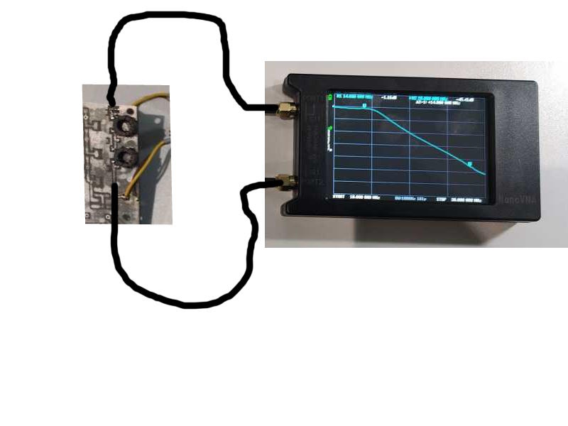

Разъемы SMA напаяйте прямо на землю платы, на разные стороны платы центральные контакты кратчайшими перемычками к сигнальным дорожкам.

Да он упал на столько же, на сколько упал пик резонанса. То есть, это, по-видимому, просто ослабление сигнала.
Сейчас подпаял передающий разъем непосредственно к контуру. Картина не изменилась. Калибровал я соединяя выходы только одним хвостиком. Может быть обоими попробовать? Сейчас попробую.

R3SAJ пишет:
Если бы причина была в приборе, например пролаз входа на выход - то не упал бы.
Калибровать надо прямо со всеми используемыми проводами, разъемами. Если меняете что-то - перекалибровать обязательно.
Я просто наной каждый день уже лет 5 пользуюсь и она отрабатывает себя на 1000%, таких фантомов не было. Очень удивительно. Катушки и на кольцах и на чём только не использовал во всевозможных фильтрах.

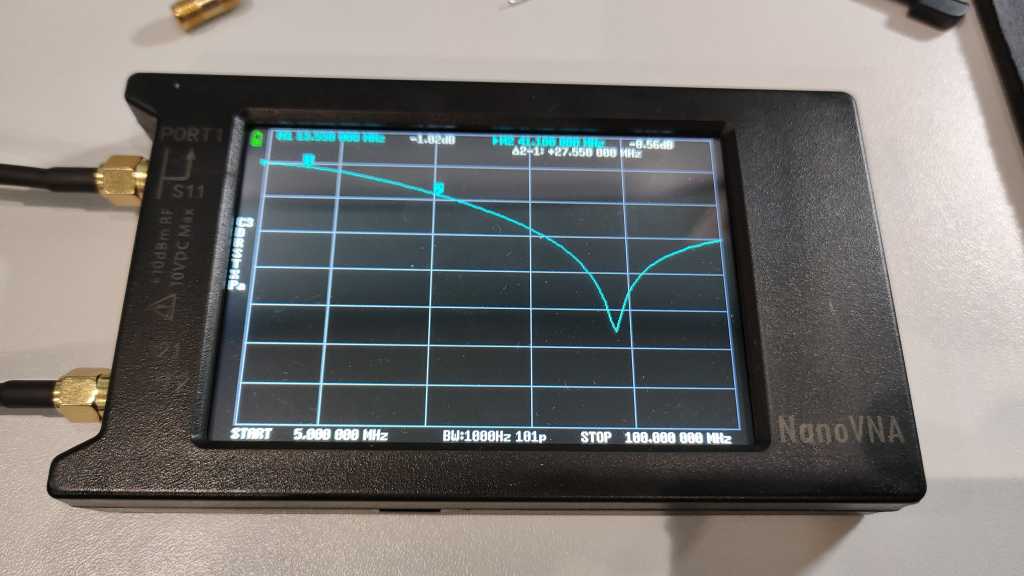

Откалибровал, замыкая двумя хвостами. Картинка та же. Потом думаю, дай посмотрю на обычный конденсатор. Как его характеристика будет выглядеть. 330 пФ.
Теперь провал на 80 МГц.
Для меня этот зверек новый. Пока не знаю, чего от него ожидать!

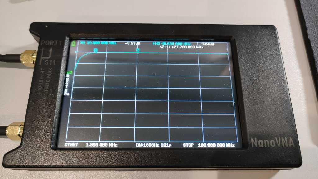

А вот конденсатор, подключенный последовательно, отображает вполне нормально.

Вы точно правильно калибруете? Открытый, закрытый, сквозной, свободный входы-выходы?! Если да, то я уже не знаю чем помочь.
Но картинка с первого сообщения в этой ветке прям обычный типичный 5 порядка эллиптический без каких-либо странностей.
Ну да, пролаз за полюсом чуть хуже чем обычно, но в целом для такого монтажа вполне ожидаемо. Выше 40дБ задавить пролаз на выше 30МГц без экранировки и прочего не получится.
