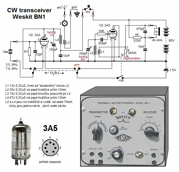

Hi in my country (Mexico) is difficult get 1Zh29B and 1P24B tubes, but i will try made transceiver with 3A5 tube, attach the schematic of a transceiver who i wanna replicate.

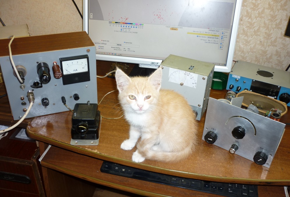

Завершил и испытал в эфире свой "Спутник" на 6П6С. Сменные кварцы на 40 и 80 м. Мощность около 1 Вт, антенна веревка 21 м. Скиммеры ловят, есть запись на веб-СДР приемнике в г. Серпухов. Дело за связями с живыми операторами. Фото и пояснения размещены на странице конкурса

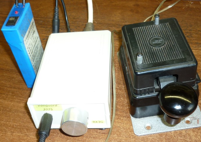

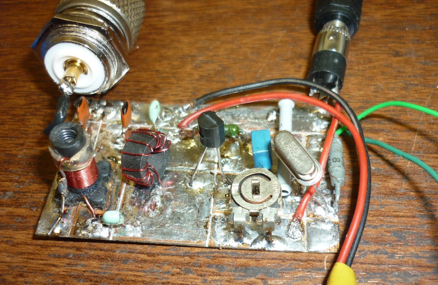

Спаял Авангард. Изначально планируемый транзистор ГТ311 не захотел работать, спалил две штуки и поставил старый проверенный 2N2222. Подстроечным резистором в эмиттере установил ток коллектора около 40 мА при выходной мощности на нагрузке 50 Ом около 100 мВт. Диапазон VXO составил 14054...14067 кГц с ВЧ дросселем 8 мкГн и КПЕ 15...240 пФ. С ягой в сторону Запада евро-скиммеры ловят хорошо. С GP меня слышали товарищи в Кирове и Удмуртии. Теперь можно наводить порядок и паковать в корпус.
Конкурс самоделок "Сам себе радиоконструктор" 06 Сен 2025 17:57 #64403
Есть первая связь на "Авангард" ТХ с OZ3EDR/p (1987 км). Можно считать самоделку завершенной

А кто нибудь собирал такой приемник, как в работе
? схема из журнала CQQRP есть желание собрать в качестве ностальгии.
почему то не могу вставить схему...Была опубликована в номере 27 Нечаянный» приемник

  • Сообщений: 823
Качество изображения - не очень. Исходное фото из CQ QRP было такое.
