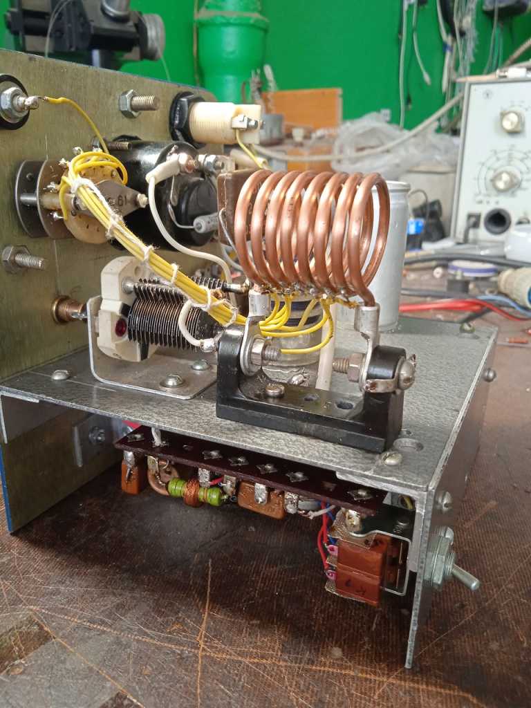

Доброго дня!
Поменял катушку выходного контура и сделал переключение QRP/QRO.
Заменил резистор 1 кОм между базой и общим проводом П416 на 2.2 кОм.
Ток П416 при нажатии - 18 мА, ток П607 - 150 мА. Работает стабильно.
Модернизации сделал, более трогать ничего не буду. Если только кожух сделаю, но это, я думаю, на ход уже не влияет.

  • Сообщений: 561
Красивая катушка получилась Александр. Это трубка 4 мм? Положительный эффект есть от нее?
Я просто сравнивал намотанной на колечке тонким проводом и посеребренным 2 мм с каркасом 30 мм, никакой разницы, видимо разница будет при больших мощностях.

Ильсур, добрый день! Катушка из капиллярной трубочки, диаметр 2,5 мм. Диаметр оправки, на которой мотал 25 мм. Разницы в работе не увидел никакой. Я думаю, да, заметно будет с сотен ватт.
