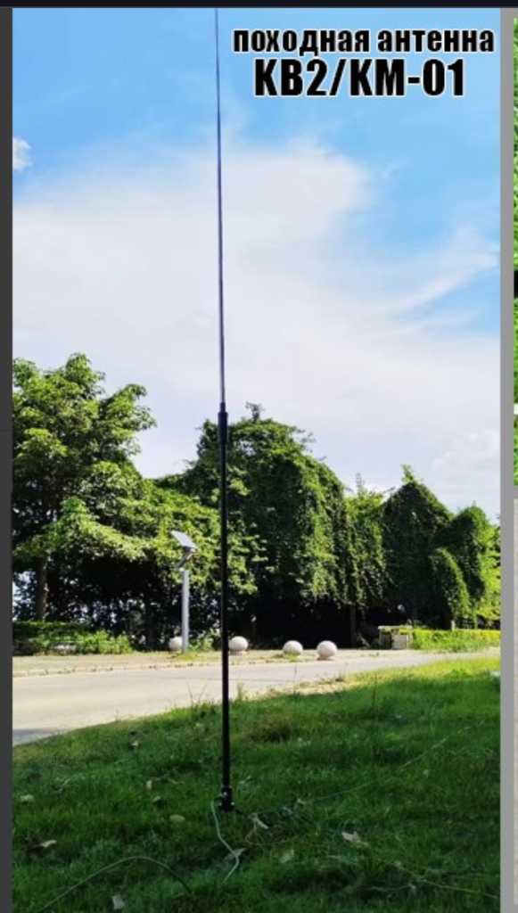

И ещё китайская антенка от Сергея xiegu.ru на испытания - KB2/KM1 -
что то типа PAC-12 (JPC-12), но надо сказать - исполнение более качественное.

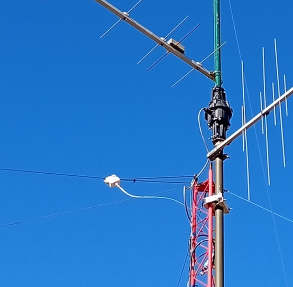

Итак, протестирована EFHF c трансформатором конструкции Андрея R4NCU.
Длина полотна около 20 м (отмерял лаптями). BalUn на высоте 6 м, хвост - 3 м.
На шкале NanoVNA в диапазоне от 1 до 60 МГц чётко 5 резонансов:
нижний в р-не 2,9 МГц и верхний в р-не 50 МГц. Нам интересней:
7 МГц резонанс 6950 кГц полоса по уровню 1:1,5 от 6600 до 7200 кГц; Отлично!
14 МГц резонанс 14400 кГц полоса 14100 - 14700 кГц; надо бы удлинить полотно.
21 МГц резонанс 21800 кГц и 28 МГц - 29400 кГц.
По всей видимости, на бОльшей высоте подвеса настройка будет иная.
Для попадания резонансов ровно в кратные диапазоны DL7AB рекомендует в начало
полотна включать небольшую индуктивность (читаем нашего самого Ротхаммеля:)
Но, вывод однозначный - такая антенна отлично работает!
На 40 м гремит контест, на мои QRP CQ неплохо откликнулись европейские роботы.
На 20 м в QRP FT8 провел QSO c 0 и 9 р-нами, на CQ подошёл IQ4JO.
Впереди субботнее предпраздничное Rendez-Vous.
До встречи на 7о30 и 14о60!

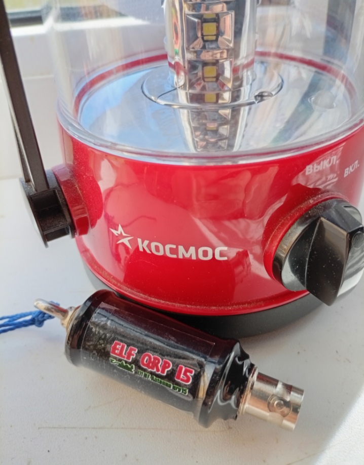

Теперь антенны китайские. ELF QRP15. почему 15 не понятно.
Видимо, что б никто не догадался, что на Луну они следующие.
Это трансформатор для EFHW. С 20 м полотном резонансы
около 7, 14, 21, 28 и 50 МГц так же с КСВ < 1:1,2
Больше 5 Вт подводить не рекомендуют.

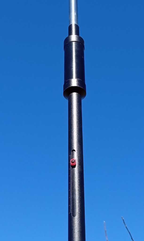

Антенна-'клон' PAC-12 ( JPC-12 ) от XIEGU выполнена более
качественно, прочнее и технологичней. Даже телескоп крепче.
Уже под сильным ветром завалилась со штатива, но жива.
При полностью выдвинутом телескопе настраивается от 5,8 до 16,4 МГц.
На фото положение движка соответствует настройке на 14 МГц.
18 МГц и выше настраивается уменьшением длины телескопчика.
Вот в RV можно будет сравнить эти антенны в работе.

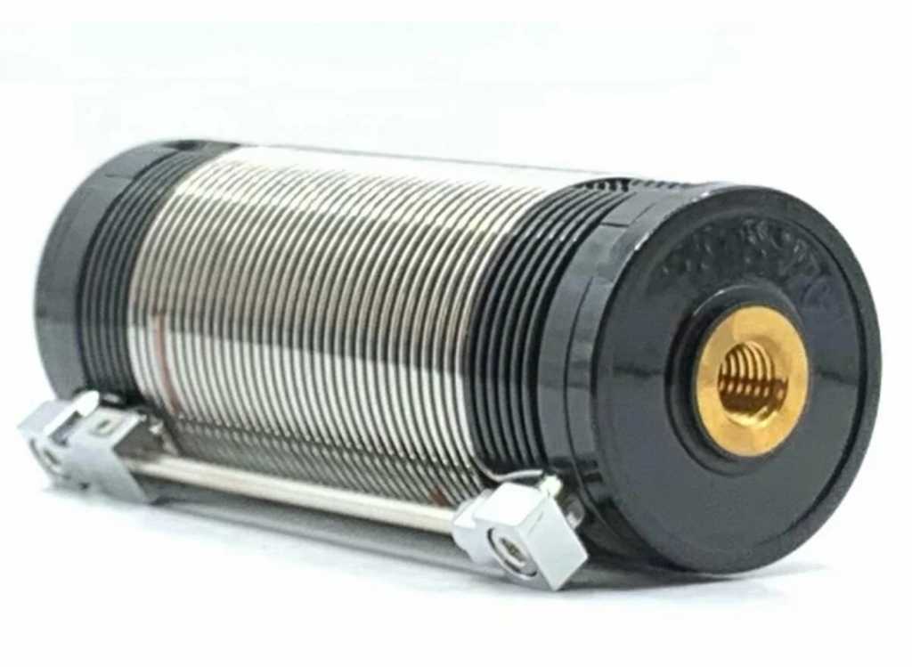

Леонид, большое спасибо за интересный фото отчет. Было несколько вопросов но почитал описание и стало почти вся ясно. Интересно, каким образом меняется индуктивность катушки? Катушка согласования (встроенный скользящий регулируемый индуктор) И еще, что означает: Длина сетки: 5 м (10 пинов) Можно разъяснить?

Всё очень просто - в PAC-12 эта индуктивность снаружи.
В этой Xiegu антенне спрятана внутрь.
Сетка 5 м.. не знаю. Инструкцию, как всегда не читал
Может быть, пересчет делений на шкале движка антенны в настройки
на длину волны ?
