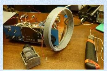

Как называется трансивер, и зачем показана большая катушка?
QRP "рандеву" 28 Май 2026 15:25 #65241
Игорь, вопрос не по теме данной ветки о "рандеву", но я кратко отвечу. Это фото из подборки "О чем говорят..." (Вестник 72 № 49), в общем о чем говорят члены Клуба 72 в своей группе в Максе. Как Действительному члену клуба и тебе пора бы уже присоединиться к клубной группе, чтобы быть в курсе клубных дел и интересов одноклубников. Речь шла об эксперименте с моей самодельной копией Элекрафта-К2 в части приемной с попыткой заменить переключаемый ДПФ на один перестраиваемый контур с очень высокой добротностью. Таким образом попытаться сделать мою "Эл-Ка 2" многодиапазонной "легким движением руки". Опыт показал, что результат неприемлем для моих целей. Ждем-с тебя и других "неприсоединившихся тележников" в клубном Максе
