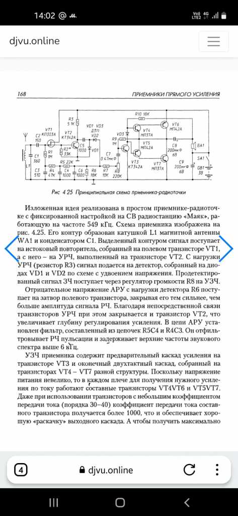

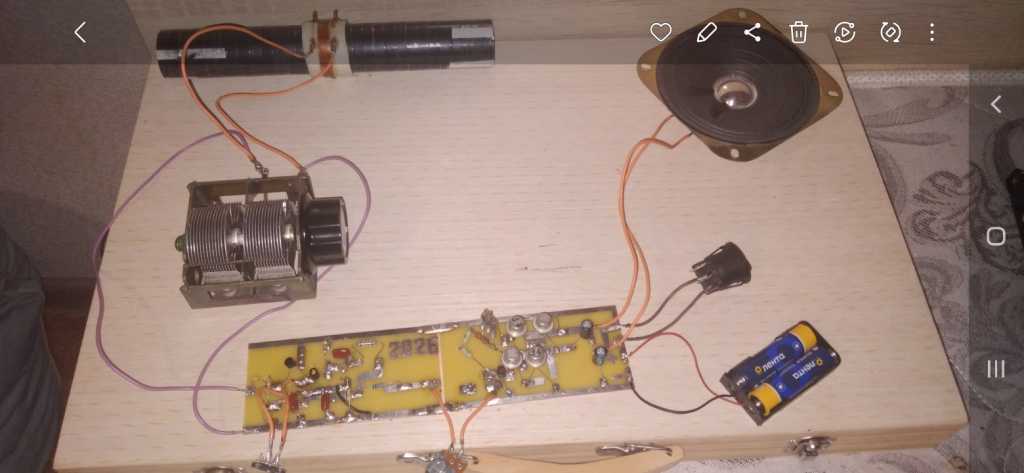

Добрый день.Собрал приемник по схеме из книги.Техника радиоприема. Простые приемники АМ сигнала | Поляков Владимир Тимофеевич.стр 168.Не могу настроить.Напряжение на коллекторах транзисторов УВЧ и УНЧ выставил 1.5 в ,питание 3 в.Подключал разного размера ферритовые антенны.Настраиваюсь на станцию.Громкости почти нет.Приоткрываю транзистор Vt2 громкость увеличивается шумы растут но вместо передачи писк.Незнаю как победить.Может кто собирал такой приемник?Спасибо.
Радиоприемники из книги.Техника радиоприема. 21 Янв 2026 14:51 #64739
  • RA9SVY
  • RA9SVY аватар
Резистор R8 правильно нарисован?
Радиоприемники из книги.Техника радиоприема. 21 Янв 2026 15:02 #64740
  • UB1QBL
  • UB1QBL аватар
  • Сообщений: 15
"Переменный резистор r8 включен несколько необычно"- из книги.

Заработало радио.Полевик кп 303 сменил на bf245c.До этого кп 303 с разными буквами пробовал не смог настроить.Свистов и искажений нет при любом токе на коллекторе vt2.После 20 00 прохождение св началось.Две станции принимаю,одну достаточно чисто и громко.Думаю часиков в 11 ночи будет больше и лучше.4,5мА ток при питании 3 в.

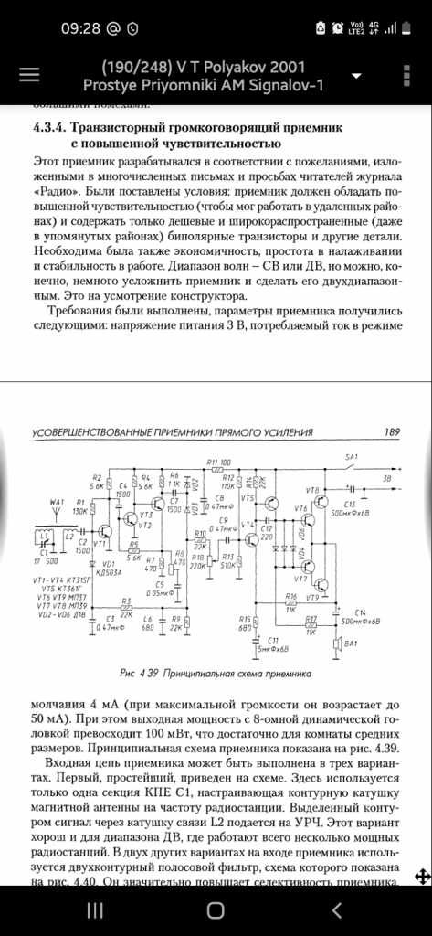

У bf245c начальный ток, при нулевом смещении, значительно больше. Если из наших, можно было попробовать КП307.
Когда-то давно делали примники прямого преобразования "Электрон-М". Но для лучшего приема я делал супергетеродин из книжки В.Борисова "Практикум начинающего радиолюбителя". Работал приемник очень неплохо. Если интересно заниматься, попробуйте сделать такой.

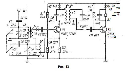

Схемы обязательно посмотрю книги есть.Но до гетеродина мне далеко еще.Следующий буду собирать вот этот.

В схеме 86 года этого приемника переменный резистор действительно нарисован не так.

UB1QBL пишет:
А попробуйте собрать гетеродинный, но не для приема АМ, а прямого преобразования, по одной из схем Полякова. Они очень простые.
