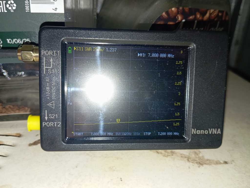

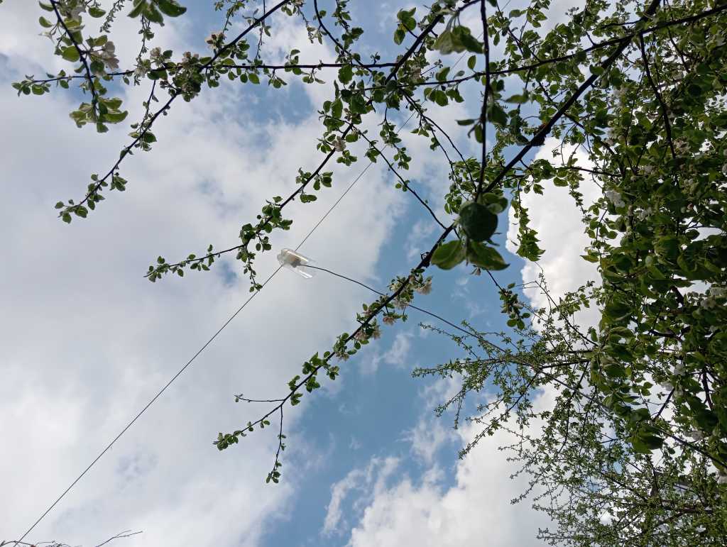

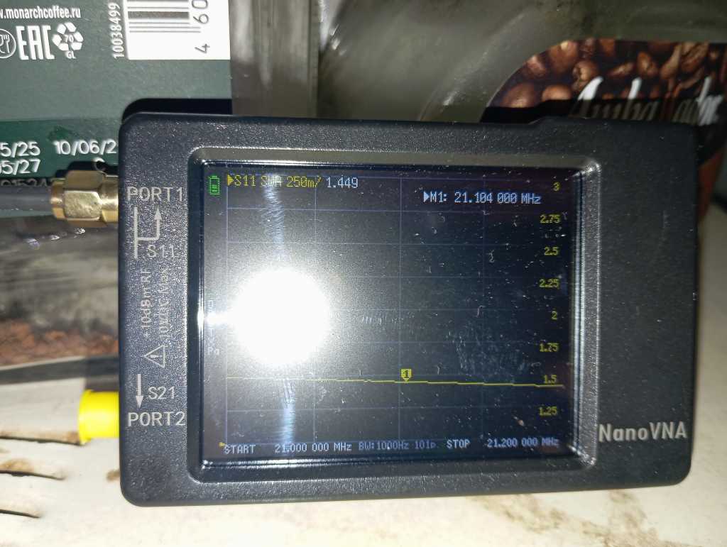

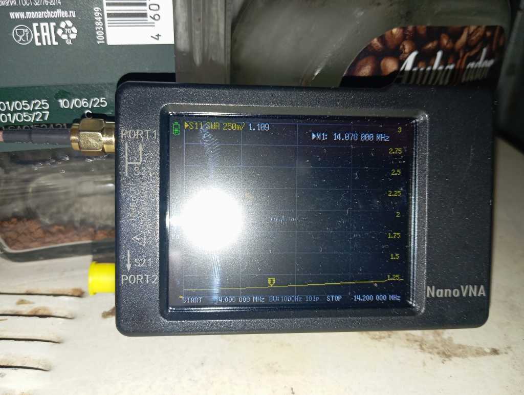

Всем привет!
На даче натянул эндфид 40-20-15м
Трансформатор 1:49 с озона - www.ozon.ru/product/kontsevaya-antenna-4...olnovaya-2049171147/
Полотно - медный многожильный кабель, типа как автомобильные провода, по изоляции диаметр миллиметра 3. Изначально 21 метр, при подстройке подогнул примерно пол метра
Оттяжки шнур с озона полиэстровая, пишут типа устойчив к солнцу, не намокает и не вытягивается, ароде не врут - www.ozon.ru/product/verevka-belevaya-pol...ter-30-m-3536304503/
После предварительной настройки результаты на фотках. На выходных буду вешать запорный дроссель на ферритовом кольце, заодно ещё подстрою, но считаю и так результаты неплохие.
15м простеньким Г-тюнером вытянул КСВ в единицу спокойно, но работал без тюнера.
Пока связей мало, европейская часть России, Германия, на 20-ке. На 15-ке принимал полмира наверное!
Больше разбирался с настройками программы FT8CN, поэтому поработал всего ничего.
Трансивер - Hamgeek USDX, трехдиапазонный с блютус, очень удобно, никаких проводов.
